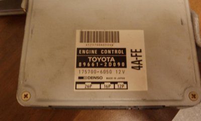

На коронах вот такие мозги шли.
cook13forever писал(а):
разницы никакой какие мозги брать: седан, лифт или вагон?
Если двигатели одинаковые,то разницы нет.
эбу.jpg [ 47.16 КБ | Просмотров: 8689 ]

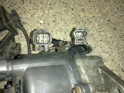

А не проще срисовать конфигурацию у владельцев СТД Карин?У меня,например,трамблёр 6+2 Денсо и ЭБУ Денсо как на фото.
эбу.jpg [ 47.16 КБ | Просмотров: 8660 ]
трамблёр 6+2.jpg [ 151.66 КБ | Просмотров: 8660 ]
