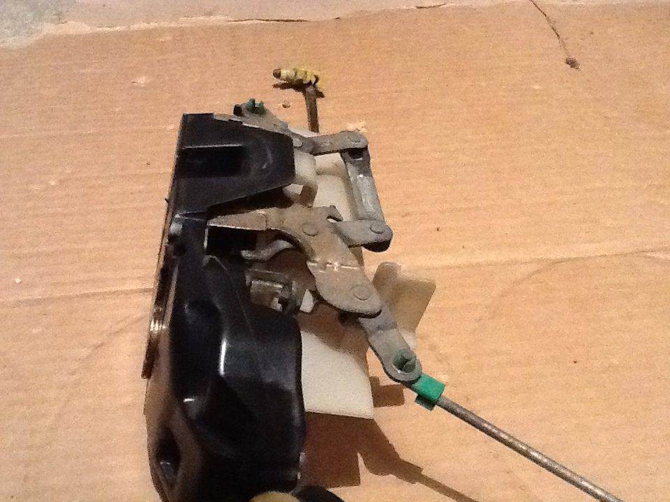

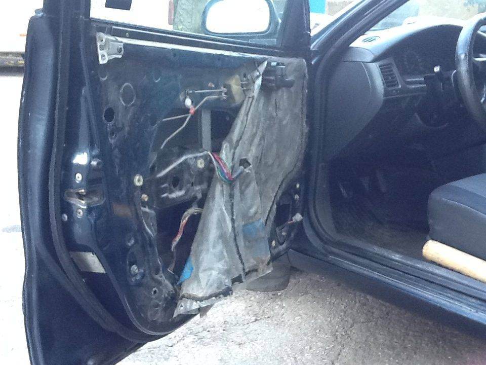

Привет всем добрым и отзывчивым людям с огромной душой! У меня та же проблема как и у большинства: Дверь открывается лишь изнутри. Скорее всего дело в той самой пружинке. Я снял обшивку, и вот что получилось (ФОТО 1).
А теперь, уважаемые знатоки, внимание вопрос: :? :? :)
Как мне снять тот самый замок? Всю дверь разбирать, или как? Я пробовал открутить 3 болтика что крепят именно сам замок, там с боку (смотреть ФОТО 2), но замок просто падает в низ и сразу за этим следует блокировка всех остальных дверей (наверное что то задевает ЦЗ). Спасибо заранее за совет!!!
PS: Надеюсь всё правильно объяснил.. Извините если что то не так! :? :dr_ink:

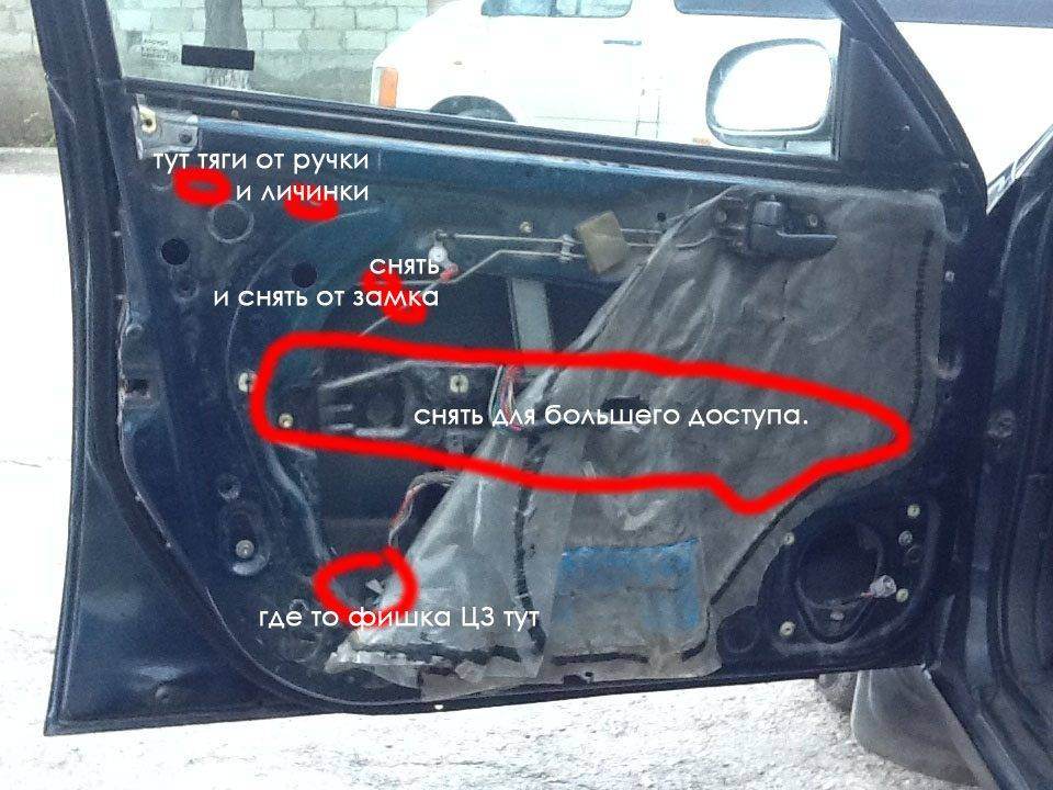

Надо отсоединить все тяги. От ручки, от личинки, от ЦЗ и от внутренней ручки.
Отсоединить колодку ЦЗ.
Аккуратнее с пластмассками на тяге. Они поворачиваются и тяга вынимается.
Планку, на котором висит моторчик стеклоподъемника лучше открутить. Удобнее будет.

Спасибо за расширеный ответ! Если можно, пару уточнений, то я буду очень признателен:
тяги это те металлические планки шириной в 5 см?
это значит что я должен вынуть оттуда эти тяги?
просто открутить, или и вынуть тоже?
тяги-это светлого цвета проволочки,которые идут от ручки откр.двери к замку..
когда отвернёшь-разберёшься сам...

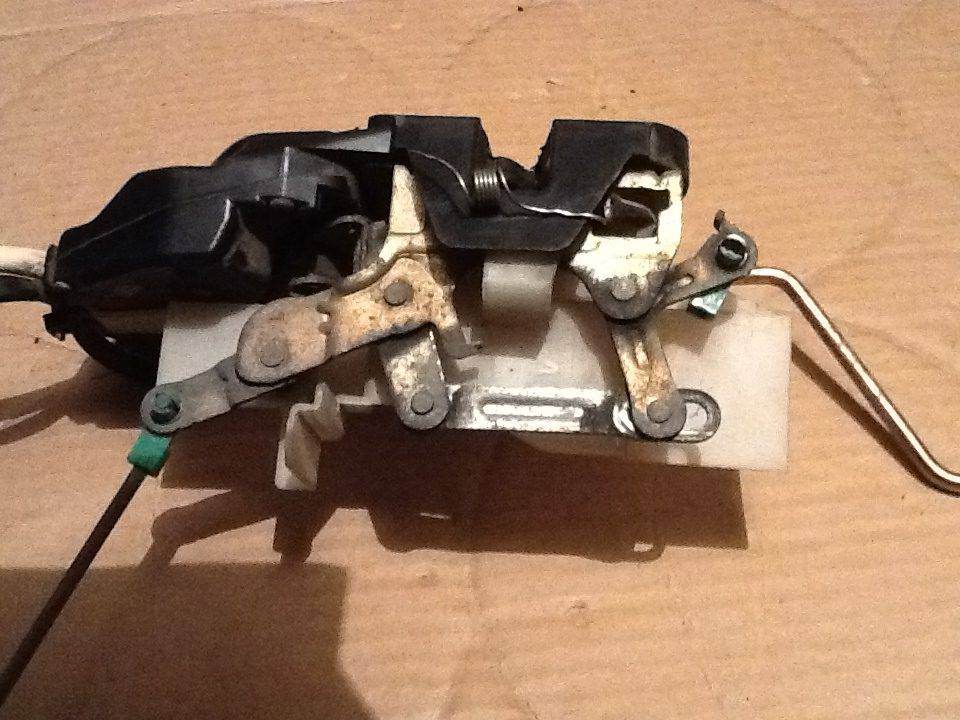

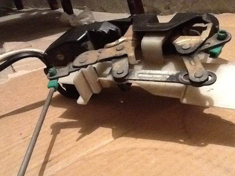

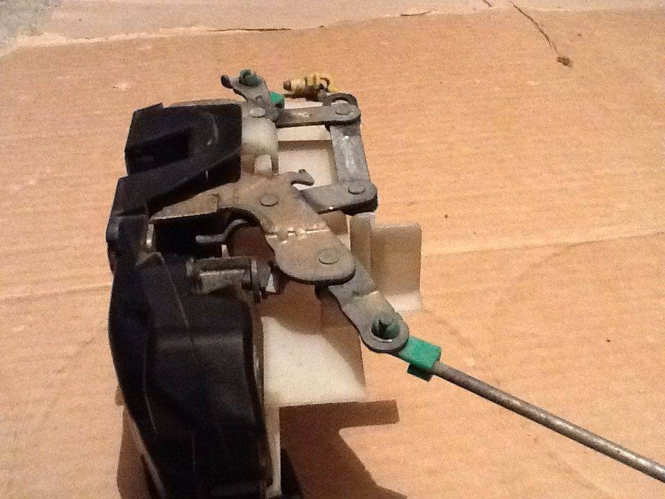

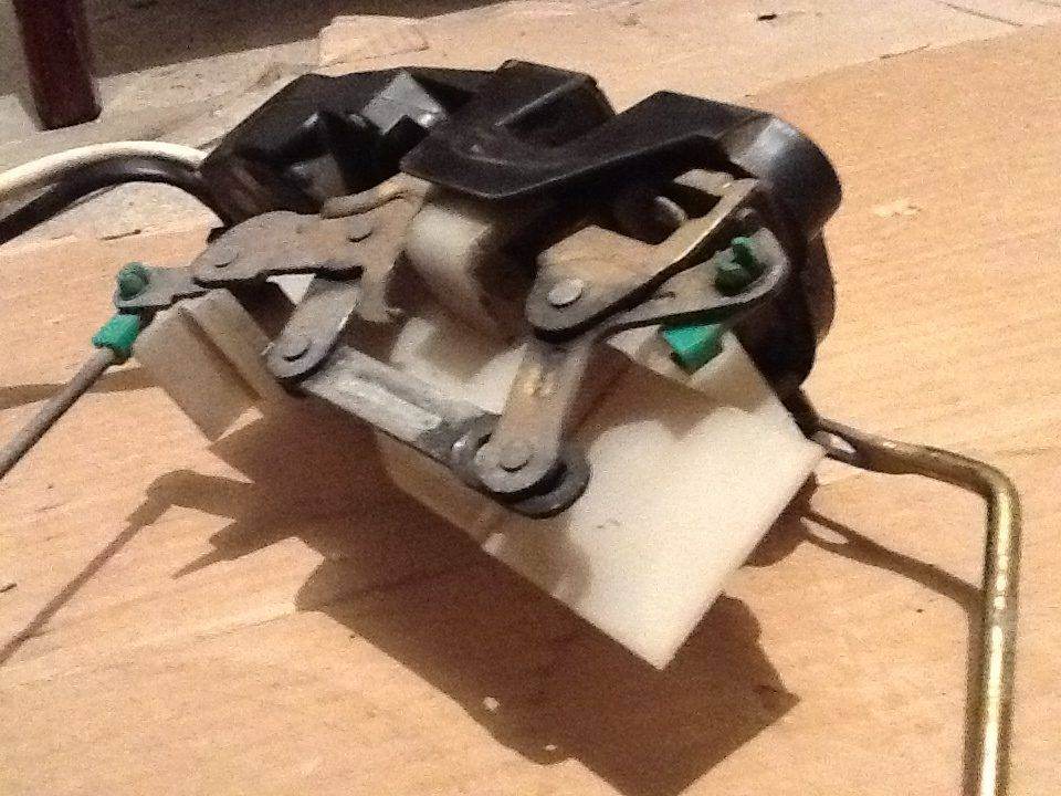

И снова здравствуйте! Вроде как разобрал всё что надо было разобрать, замок снял, но вот уже другая беда: не могу понять какой длины должна быть эта пружинка (она у меня там макс. в 2 см длиной), а самое важное это то что ни как не разберусь что за что ею цеплять... Она нигде ничего никак не достаёт. Пробовал так как в этой фото, но не достаёт даже на половину:
Если не сложно, пожалуйста, покажите за какие точки зацепить эту пружинку, а то я уже всех японских родственников вспомнил и пару пальцев прорезал ею... Вот фото дверного замка с разных ракурсов:
IMG_0498.jpg [ 272.78 КБ | Просмотров: 12410 ]
IMG_0499.jpg [ 289.59 КБ | Просмотров: 12410 ]

Пожалуйста, хоть кто нибудь, помогите решить проблему, либо подскажите где искать такую пружинку от дверного замка! Очень не хочется разбирать и вторую дверь только чтоб найти эту самую пружинку...

СообщениеДобавлено: Чт окт 25, 2012 4:52 pm
Prince
Подбери любую подходящую и одень.
Чтобы ее найти - закрой замок (как он закрывается на двери) и дергай тягу которая идет к ручке.
Если шевелить все что есть рядом - думаю разберешься.
Только пластмасску закрывающую замок на двери сними.

Да там любую какая влезет ставь, лишь бы делала свою работу - сжимала нужние детальки, там хитрости не нужны, я себе поставил какая была, валялась в хламе, пришлось немного обрезать, загнуть и т.д. Но теперь работает на ура!

В этом и суть, что я не понимаю что за что цеплять... Там у меня эта пружина была в 1 см длинной... И она нигде ни за что не цеплялась.. Выже есть мой пост с множеством фото этого ******* замка. Если не сложно, в Paint-e нарисовать 2 кружочка что за что цеплять... Пожалуйста!!

сними белую пластмассу и сфоткай внутренности я тебе тогда обведу, на твоих фото не объяснить

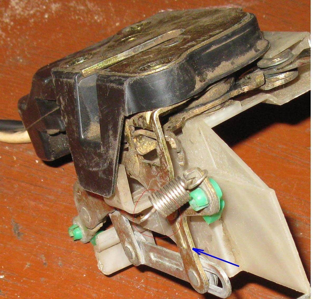

ну вот и меня похоже постигла участь сломанной пружинки. дверь снаружи не открывается, только изнутри.

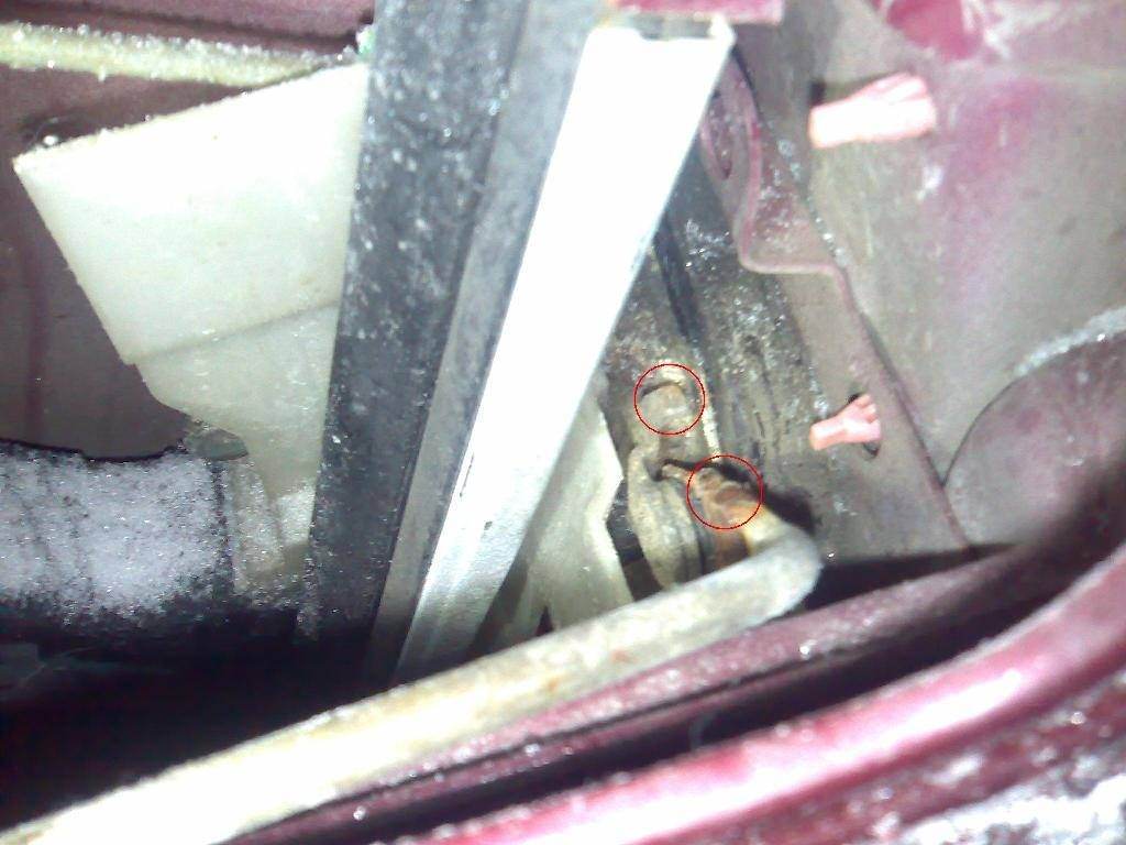

хотел еще сказать всем, кто будет искать способ открыть машину, если забыл/потерял ключи. делается все просто, не надо никаких линеек, крючков и прочего.
достаточно иметь длинную отвертку или что-то длинное.
передние двери открываются путем надавливания на рычаг (указано синей стрелкой), он находится в горизонтальном положении в самом механизме (смотрите как замок должен крепиться в двери). я у себя так открыл, времени заняло секунды 2 наверное.
ЗЫ. надеюсь не сочтут за "рекламу" по вскрытию наших карин, информацию выложил чисто в помощь одноклубникам... сам пытался несколько дней на морозе открыть машину и тут в какой-то момент "щелк" и дверь открыта.

Ребят, кто в курсе, подскажите: не открывалась с улицы водительская дверь, только изнутри открывалась. Подумал, что скорее всего дело в пружинке. Снял дверную карту, посветил фонариком и понял, что тяга от самой ручки (пластиковой, что на двери с улицы) соскочила и не стоит на рычаге.
сфоткал немного ее, чтоб понятнее было. Собственно вопрос: должна ли быть пружинка, которая держит тягу? Думается мне, что как-то все равно они должны быть соединены, вот как? может у кого картинка есть?

всё, решил проблему... скатался к деду, приварили и удлинили немного вилку.. встала как положено и теперь все открывается и закрывается :)
