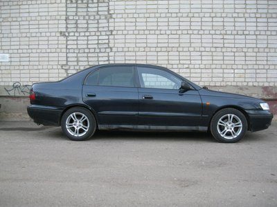

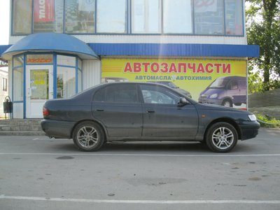

перебрал весь (почти) передок, в т.ч. пружины Kayaba RA1608 и сайленты все.
смотрите как перед приподнялся, чую придется задние оригинальные пружины (год назад всего поставил - но они даже на вид были тоньше тех что сняли - мягче при езде но зад почти не приподняли) менять на каябовские усиленные RI 5464. мож оно и к лучшему - грузить зад можно будет посильнее, да и лежачих ментов глушаком цеплять не буду :lol:
