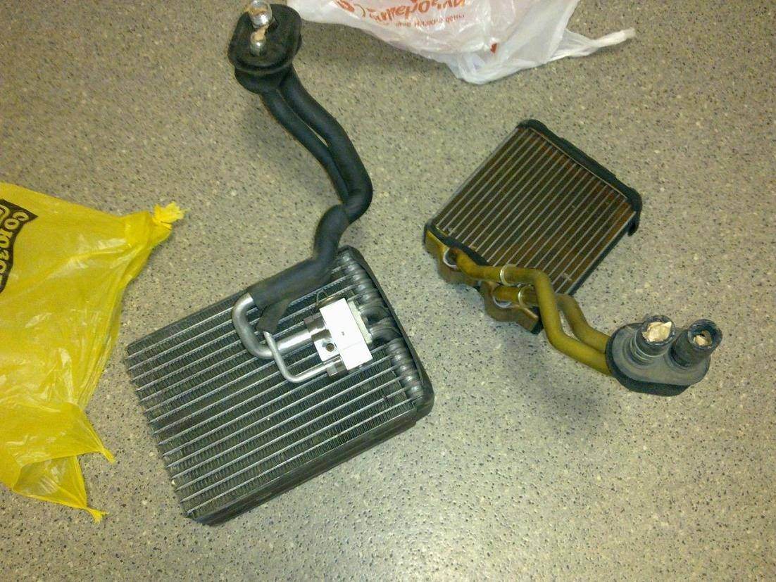

Скажите кто нибудь номер испарителя вот такого типа

Это и есть поздний англицкий испаритель
http://www.japancats.ru/toyota/Parts.as ... %D0%B7%203 вот тут наглядно видно что трубки другие
СообщениеДобавлено: Вт окт 02, 2012 8:24 am
Сообщения: 2980
Репутация: 187 [ ? ]
И, судя по концам трубок белого испарителя, первых Авенсисов. Очень похож.

я вот по фоткам смотрю, вроде как сами испарители по размерам одинаковые или мне так просто показалось? Я к тому что встанет ли испаритель от более поздне модели в шахту. Раньше экзист показывал в аналогах размеры, а теперь только оригинальные кажет, без размеров. :(

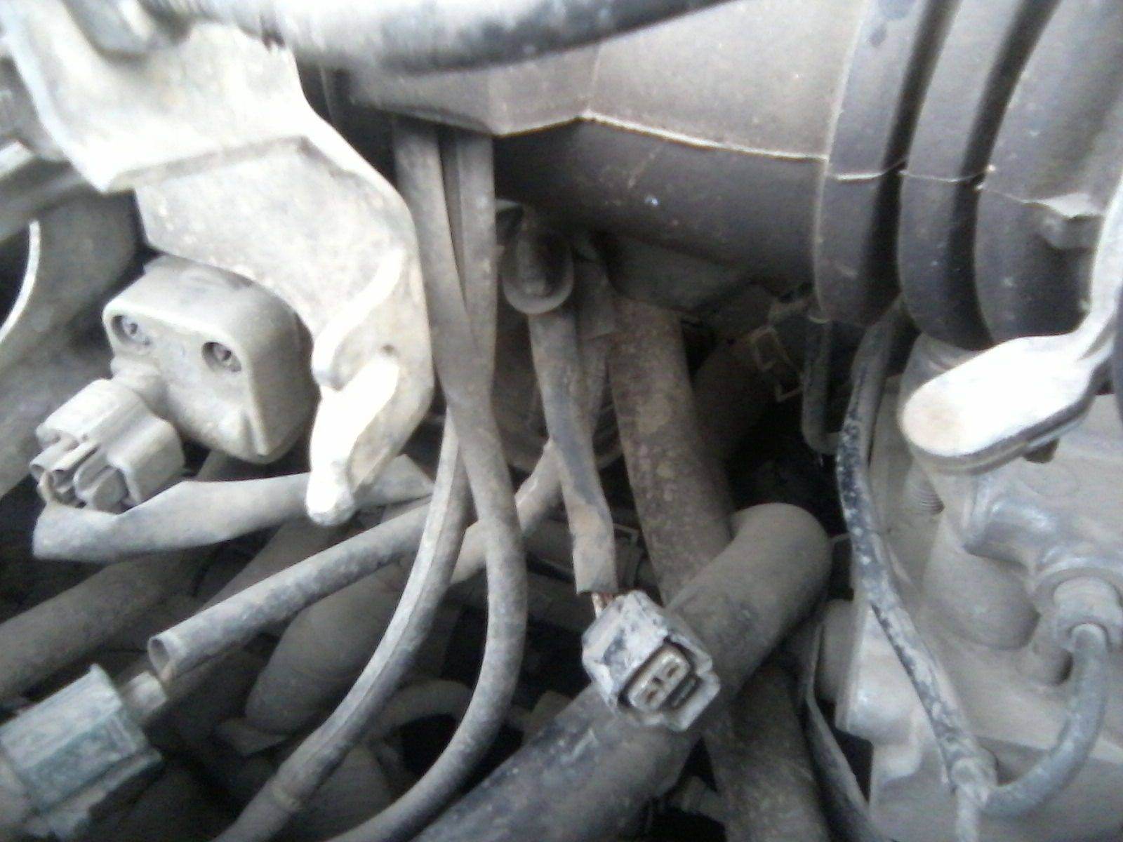

Нашёл разьём, вроде как говорят что с клапана повышения ХХ при включении кондиционера, а экзист грит что такая позиция по моей машине не используеться, как быть :du_ma_et:
Мозг вроде DENSO стоит, гляньте по вину, может я где то ошибаюсь?

Это ты смотрел в разделе электрика, по смотри в разделе двигатель, трубки вакуумной системы

Rash
а так пробивается :shock: , 17600-16010 - клапан рециркуляции :du_ma_et:
Значит он у мну устанавливается? :du_ma_et:
СообщениеДобавлено: Ср окт 03, 2012 1:30 pm
СергейS
Не могу знать :D . На мою этот клапан не бьется в обоих разделах

А как тогда это понять, если у тебя японасборка, то должен быть клапан по идее :du_ma_et:
Sergy писал(а):
Разница a/c англичан (Bosh motronic) и японских (Denso)
управление холостым ходом во время работы компрессора(японцы регулируют электропневмоклапаном повышения частоты хх при работе кондиционера (17600-16010)).
У англичан же его может не быть, повышение оборотов организовано на уровне обогащения топливовоздушной смеси мозгом (сигнал от кнопки a/c).

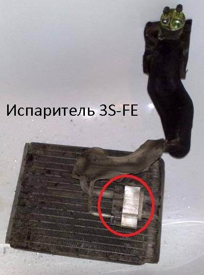

Термо-регулирующий вентиль, это не то ли что я выделил красным кружком?
Kondej_isparitel.jpg [ 47.73 КБ | Просмотров: 8329 ]
СообщениеДобавлено: Пт окт 05, 2012 10:42 pm
Да

Повторюсь с вопросом - на терморегулирующем клапане трубки при максимальной затяжке должны проворачиватся или нет? Утечки фреона могут быть?
