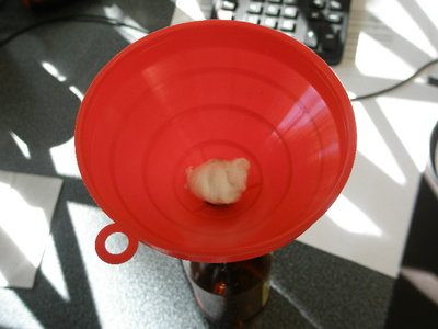

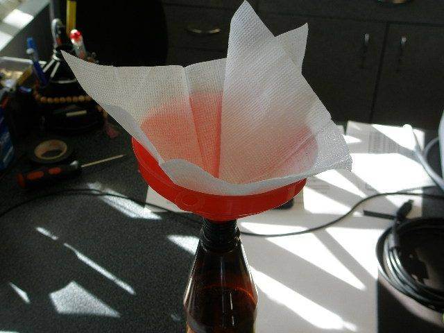

Не совсем так. Перед использованием, осадок кристалликов отфильтровать через салфетку (сейчас фотку добавлю) . На эффективности промывки это никак не скажется, т.к. кристаллики относятся к вспомогательному компоненту. Если не взбалтывать, то все кристаллики остаются на дне бутылки.
В последующих партиях этот недостаток будет исправлен.
PS Любые промывки топливной системы, рационально всегда производить перед плановой заменой топливного фильтра. Т.к. смытая "средняя" грязь где-то же должна осесть, её и ловит фильтр.

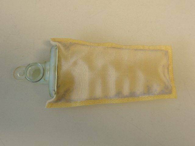

Сеточка Карины стоит копейки (у меня всегда лежат новые на запас), а если нет желания или возможности её менять - она очень легко моется, её просто нужно высушить и вся грязь сама осыпается.
Добавлено спустя 17 минут 26 секунд:
Re: [П] Моторное масло ТОТЕК, присадки ТОТЕК. Скидки для клуба.
1. Взять пустую бутылку (например из под УМТ) и большую воронку.
2. В воронку положить ватку (не утрамбовывать, просто положить).
3. Целую салфетку без отверстий, сложить кульком и положить воронку.
4. Не взбалтывая, постепенно перелить в воронку,
5. Самым последним вылить осадок.

Была аналогичная ситуация. В июле стал потихоньку подливать Пирамин в бензин. Откатав 4 бака, заметил, что загудел бензонасос и тяга стала хуже. На Mazda бензонас, филтры грубой и тонкой очистки это некая единая конструкция, которая вся целиком расположена в бензобаке. Менять, гемор еще тот... но делать нечего, полез, пока насос не сгорел.
Резюме: фильтр грубой очистки (сеточка) был наглухо забит некоей склизкой субстанцией черного цвета. промыл карбклинером, фильтр тонкой очистки заменил. Собрал, все работает нормально, гул насоса пропал. Предполагаю, гудел от натуги.
