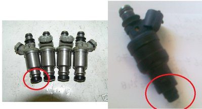

Привет.
Я давно уже поменял 3 синих форсунки 23250-02030 на новыэ такиеже. Тепер последная умерает.
Почитал форум и понял цто мозно менят на 23250-16120.
Хотел узнат на сколко плохо менят толко одну? Нехочетса платит много да и остолниэ не старше 5 лет.
И эсчо вопрос нащот резинки для 23250-16120 которая внизу на форсунку ставитса. Она виглядет не так как от 23250-02030. Как форсунку вставлять. Где резинку достать?
Електрический разём и верхний диаметр форсунки на сколко понимаю подоидет?
Пожалуиста помогите!
injectors.jpg [ 72.58 КБ | Просмотров: 5391 ]
СообщениеДобавлено: Чт сен 20, 2012 8:32 pm
Сообщения: 1266
Репутация: 75 [ ? ]
Машина: Honda CR-V RD1
Двигатель: B20Z2
kristaps_r
23291-41010 Номер нижнего уплотнительного кольца, ставь, всё подойдёт!
