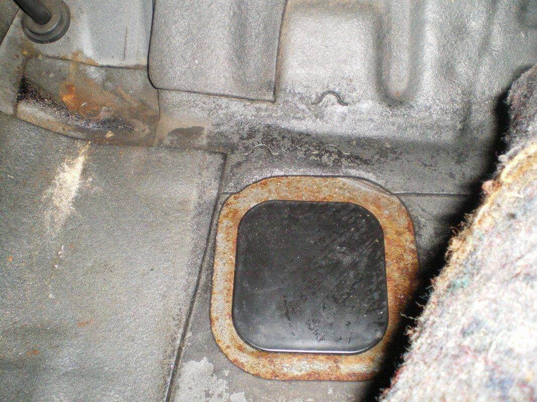

Выкладываю фотку, откуда протекает. Машину просушила, правда пришлось оттодрать прослойку между кузовом и обивкой. Я так понимаю, что нужно будет решать вопрос с ржавчиной вокруг этой пробки.

какое то большое это отверстие.. у меня круглое и кажется меньше. а на ржавчину забей. но можно помазать цинкооксидным преобразователем ржавчины в грунт под названием ПАНЦЫРЪ фирмы НАТЕП.

ого пробка, это под ногами водителя?
СообщениеДобавлено: Вс дек 28, 2008 12:47 pm
Сообщения: 2024
Откуда: серов
чет какая то она странная,у меня круглая и в два раза меньше,у меня подозрения,что она не родная,как вариант,вытаскиваем ее и промазываем герметиком,перед установкой обратно обезжириваем место установки,желательно фотку скинуть этой заглушки в снятом состоянии,охото заценить обратную сторону,может советы изменяться,а ржавчину я бы промазал,только,чтобы препарат,которым будешь обрабатывать не сильный запах имел,а то потом замаешся ждать пока высохнет,я летом пороги проливал керри,дык недели две выветривалось

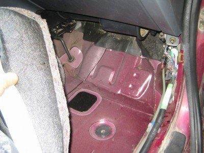

Народ! Не парьте - родная - не родная! :D Роднее некуда. И круглая тоже присутствует. :wink:
IMG_4154.JPG [ 99.02 КБ | Просмотров: 4717 ]

Добрый. А вытащить ее как не подскажете, может кто снимал. Все-таки пластик, боюсь отломать.

СообщениеДобавлено: Пн дек 29, 2008 12:32 am
Сообщения: 3255
Откуда: Самый Север МО
интересно зачем это прямоугольное отверстие. у меня такого нет. а круглую пробку что б вытащить, так разбирать авто конечно ж не надо.

Так разбирать пришлось, чтобы найти причину сырости в салоне.

Ольга1977 писал(а):
вытащить ее как
Ничего страшного нет. Надо взять отвертку или нож и подцепить ее. Очень легко вынимается.:)
Если совсем боишся то перед вытаскиванием лучше погрей пластик,а то может и треснуть.... хотя врятли.
Можно так: поднять ковер и включить печку.
Тогда печку в ноги наполную и желательно в тёплую погоду или где нет сильного ветра
