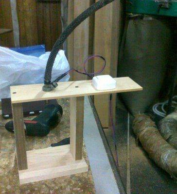

СообщениеДобавлено: Вс мар 10, 2013 9:38 pm
Сообщения: 971
Машина: Toyota Carina E Wagon
Вот такое получилось, в качестве кнопки взял кнопку от звонка дверного. Правда шланг надо другой подобрать, этот крошиться начинает.
10032013141.jpg [ 123.32 КБ | Просмотров: 10875 ]
СообщениеДобавлено: Вс мар 10, 2013 10:29 pm
Сообщения: 412
Машина: AUDI A4
Год выпуска: 2006
Двигатель: 1.8t BFB
digimortal
Чем промывал? Я имею ввиду что там на другом конце шланга?
carina-e@rambler.ru
СообщениеДобавлено: Вс мар 10, 2013 11:00 pm
Сообщения: 971
пока что карбклинер. Задумывался о спец жидкости, но она в обычных банках продается, без давления. А так теперь думаю что-то с компрессором собрать дабы нормальной промывкой мыть.
