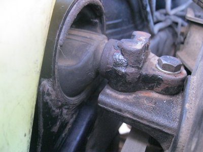

СообщениеДобавлено: Вс сен 02, 2012 10:24 pm
Теперь спрошу в нужной теме,
Fidel
Андрей, вот в этом месте надо болт открутить-закрутить у правой опоры??? (фотка не моя, с тойоты но с другой)
IMG521.jpg [ 138.38 КБ | Просмотров: 8778 ]
 Заголовок сообщения: Re: вопрос про опоры двигателя
СообщениеДобавлено: Вс сен 02, 2012 10:48 pm
Сообщения: 2977
Применительно к Авенсису - в правой подушке, которая на фото, отверстия круглые, регулировать-сдвигать там вроде нечего. В левой подушке на кронштейне отверстия овальные, что даст подушке стать в соответствие с остальными.
Да, болт в этом месте - где один из кронштейнов привязывается к подушке.

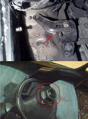

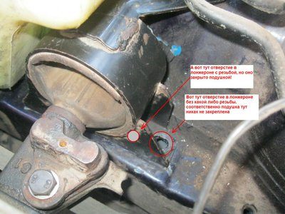

Раз Леха поднял тему подушек, задам вопрос и я.
недавно когда была у меня беда с обрывом крепления правой подушки, обратил внимание, что подушка какая то "не такая".
а именно 2 точки крепления подушки совпадают с дырками в лонжероне, а одно крепление - попадает на простое отверстие в лыже, без резьбы.
ну думаю - там наверное была приварена гайка, и когда то давно она отвалилась.
НО! дело в том, что при установке подушки, под этой подушкой скрылось отверстие как раз с резьбой, просто оно не попало под отверстие в подушке, на фото думаю будет видно
собственно вопрос - подозрение что у меня стоит какая то не та подушка. есть ли кто с 4а-фе акпп, такая ли там должна стоять подушка???
