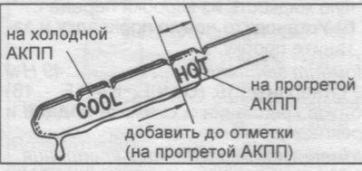

Подскажите с уровнем жидкости в АКПП (А245Е), после замены шрусов, долили жидкости (ENEOS Dexron III) и чего-то я непойму с уровнем в сервисе сказали нормально, но что-то мне подсказывает... в ближайшем будущем (2 недели), буду полностью менять жидкость, ибо когда слили ахнули, вобщем вот картинка

ниже фото,в котором все описано
Саня уфимский писал(а):
а почему тогда при холодном коробасе уровень подымается
сам ответил
типа стекает весь в картер
точнее в поддон АКПП
а
начитался дури
это ты правильно делаешь,что сперва читаешь.
щас найду тебе,как долить масло.
user3547_pic11432_1311952274.jpg [ 56.17 КБ | Просмотров: 14171 ]

НА холодную проверяют уровень, заведя двигатель после стоянки. Например, "на холодную" уровень проверяется при замене жидкости - это приблизительный уровень(что б коробку не спалить, когда прогревать на ходу будешь), на него ориентироваться не надо. Реальный уровень меряется на ГОРЯЧУЮ. Как? Fred_SPb написАл выше
Добавлено спустя 3 минуты 55 секунд:
То, что на холодную, не заведя двигатель, уровень у всех разный:
Уровень жидкости АКПП очень сильно зависит от температуры. Следовательно после ночной стоянки - от температуры воздуха. В разных регионах разная температура, вот и разный уровень. Жидкость АКПП очень сильно "теплорасширяемая".

ну ребят спасибо, что откликнулись, я так и подумал что на COLD можно забить главное чтобы на горячую все было ОК это же какбы рабочий режим, значит доливать надо и немало судя по тому, что на грячую у меня жижа еле до середины COLD находится. знать бы сколько примерно доливать по 500гр нормально за раз?

Я б поменьше дозу сделал. Раньше когда первый раз доливал, рассчитал примерно по аналогии с моторным маслом - перелил. Пробуй грамм 200 сначала. Проверяй, на сколько поднимется и решай дальше по скольку лить. Только подлей, прокатись немного, потом рычаг по передачам(не забудь) и проверяй. все это на заведенной машине.

в общей сложности долил около 1,5 литра, лил по 400грамм , перелил на 3-4мм выше второй риски HOT, надо теперь думаю грамм 150 сцедить
