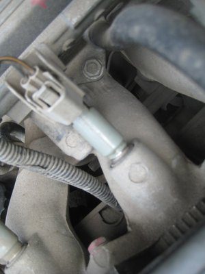

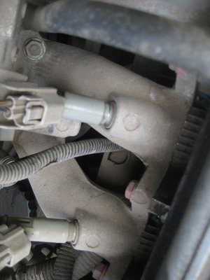

это случаем не жигульме?
_mVZpo30bq8.jpg [ 90.02 КБ | Просмотров: 5346 ]
9bzVmrXFBCA.jpg [ 98.52 КБ | Просмотров: 5346 ]
Carina e. 94 4A-FE. 1.6 107 л.с. хЭтч

Или Бош или Сименс.

третья отказала. ищу. подскажешь?
 Заголовок сообщения: Re: Форсунка от ВАЗ
СообщениеДобавлено: Вт авг 14, 2012 7:16 pm
Что подсказать-то?Третья из тех что на фото?Снимай,смотри номер,покупай такую же.

Homos писал(а):
23250-15040
Это номер форсунок Денсо.На фото они?При чём здесь ВАЗ?

да, на фото они. ездил к местному спецурику. у него каринка, вроде шарит. Он сказал что не видел таких ни разу. вот я и подумал что жигульме
