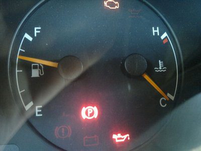

еще добавилась проблема
по пути домой заругался бортовик на низкий заряд акб а лампочка на приборке не загорелась
на фото косяк приборки что описан выше

СообщениеДобавлено: Пн июл 23, 2012 5:51 pm
Cricun
Cricun писал(а):
еслиб ткнул носом где искать точки массы
viewtopic.php?t=11388
http://carina-e.ru/viewtopic.php?t=8034 ... B&start=25
