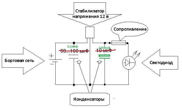

Kupr_Soft писал(а):
в соотвествии со схемой отсюда
http://carina-e.ru/viewtopic.php?p=428168#p428168
Саму тему со схемой я не читал, но вот к самой схеме есть несколько .... дополнений. Стандартное включение КРЕН обычно предусматривает на входе маленький керамический неполярный конденсатор, например 0,1 мкф. А на выходе электролитический(как у тебя), но на 220-470мкф(ну или 100 хотя бы). В вашей схеме как то все наоборот :ne_vi_del: . Нет, работать будет, не вопрос! Но как то не правильно это.... И сопротивление... Ну да ладно, фиг с ним... Вот перерисовал ту же схему, от которой отталкивались вы. Это как по феншую должно быть:
Добавлено спустя 5 минут 46 секунд:
Да, и еще. Я для миниатюрности обычно припаиваю конденсаторы прямо на ножки КРЕН, но так, что бы конденсаторы располагались сверху КРЕН, где надписи на ней. А выводы конденсаторов получаются параллельно выводам КРЕН(вот так параллельно их и припаиваю). Не знаю, понятно ли объяснил, получается КРЕН с маленькими фигнюшками сверху. Все миниатюрно, не вылезает за размеры КРЕН. Ну это если хотите можете принять к будущим самоделкам.
