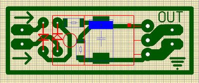

Легко, задача полевика обеспечить комутацию, для приборки нужен + а вот в салоне приходится делать все через - . Плавный пуск и откл зависят от емкости и пары резисторов - по прозьбе делал по такой же схеме пуск 5сек, затухание 2мин. Работает и человек доволен.

так, а если такой n-канальный вариант в приборку заколхозить? В ней с подключением проблем не возникнет? Я бы мог и сам посмотреть, но к сожалению совсем нет времени - отпуск на носу, надо хвосты на работе добить. :)

По твоей схемке должно работать, если найду такой полевик в своих закромах попробую.
На "p" канальном такой вариант уже пробовал(с управлением по - ) - работает.

Набросок платы
Комментарий к файлу: Ну как то так.

платка диммера с плюсовым входом, надо полагать ? здорово :)
вопрос: я не хочу делать подсветку "настроение", просто нравится эффект планого включения и затухания.
Что нужно для этого сделать ? и как будет выглядеть оконечный каскад чтобы вместо светодиодов использовать штатные лампы подсветки?

это с коммутацией минусом. + постоянно подключен, а минус включается когда на вход подаётся +12V

А приборка то плюсом управляется?

да. и эта управляется плюсом. А коммутирует минус. на входы подаёшь +12, кондёр начинает заряжаться, и полевик начинает открываться. и ток идёт. снимается напряжение с входов - кондёр начинает разряжаться и ток прекращает идти.

Схема то что надо, работать будет и с переделанной подсветкой и со штатными лампами.
Диоды потребляют мало и полевик можно ставить без радиатора, лампы потребляют гораздо больше и возможно полевику потребуется радиатор.
При подключении для управления штатными лампами нужно согласно букварю найти + и - штатной подсветки в шлейфе приборки и модифицировать проводку таку как нам нужно.
