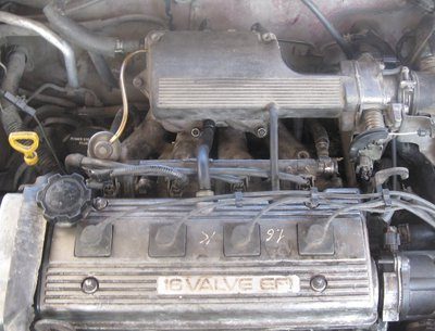

поставили, обороты низкие, свечи становятся черные. мастер говорит что идет обогащенный. до этого у меня кажется LB был. а как узнать какой у меня сейчас двигатель, LB или не LB и какой из них обогащенный а какой нет?
меня теперь как искать лямбдо зону для не обогащенного???
Carina E(UKP) AT190L-BLMDKW 1996 4A-FE LB MКПП, хэтчбек

Ну выкладывай фото движка и посмотрим.
А какой двиг был и какой поставил, менял вместе с мозгами или нет? Лямбда от старого движка или от нового?

если у меня до этого был LB судя по наклейке на крышке. а сейчас не ЛБ, то что надо менять? мозги? или можно настроить на ЛБ или просто лямбда зону вырубить?
Добавлено спустя 14 минут 32 секунды:
до этого катушка стояла отдельная и сейчас так же. и лямба стояла на выходном коллекторе.
плюс на крышке надпись.
а сейчас стоит тот двиг который на картинке.
Комментарий к файлу: то что у меня стоит сейчас.
Безымянный2.jpg [ 469.13 КБ | Просмотров: 4721 ]

У тебя и сейчас ЛБ.

значит и до этого был лб.
так вот в чем теперь загвоздка?
СообщениеДобавлено: Сб июн 30, 2012 1:00 pm
Трамблёр какой стоял на твоём и какой сейчас стоит на купленном движке?
Добавлено спустя 59 секунд:
Самодиагностику делали?
