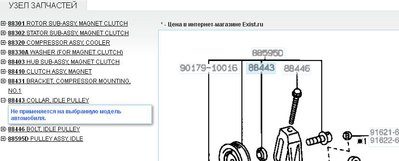

 Заголовок сообщения: пыльник ролика компрессора
СообщениеДобавлено: Сб июн 30, 2012 5:10 pm
Зарегистрирован: Вс фев 21, 2010 6:31 pm
Сообщения: 51
Откуда: Ростов на Дону
http://toyota-europe.epcdata.ru/img_eur/A2/MEW237D.png
эта штучка под № 88443-я имел неосторожность потерять ее при замене подшипника в ролике. Может кто знает чем можно заменить?
Экзист такие не продает. Нашел на "амаяме" но там доставка 18 дней, а летом без кондея это целая вечность...

Написал бы хоть правильно.
88443-36010 Пыльник ролика
Смотри на http://exist.ru/ или http://www.autodoc.ru/Web/
Можно так же глянуть на http://www.emex.ru/ или http://www.autopiter.ru/Default.aspx
Думаю в твой город все вышеперечисленные возят :)

Я когда снял ремень кондея, забыл закрутить гайку натяжного ролика и в итоге потерял сам ролик и гайку, и вот теперь думаю, этот пыльник (хотя я думал что это просто шайба какая-то) искать или нет, почему-то Exist мне пишет, что для моей модели он не предназначен...

 Заголовок сообщения: Re: хреновинка
СообщениеДобавлено: Сб июн 30, 2012 9:31 pm
Игоревич
твой VIN не пробивается! не хватает одного знака!
пыльник ролика компрессора кондиционера 88443-36010 http://www.exist.ru/price.aspx?pid=18D016F1&sr=15

Игоревич писал(а):
JT172ATK00086369
еще один нолик добавь и пробьется
думаю, что нужно заказывать с роликом
Ага, и стоит это счастье в районе 2 тыс. руб.
И так всё таки - у всех ли стоят эти пыльники или только на 4a?

Вопрос с пыльником ролика кондиционера решен. Стоимость 12 рублей + смекалка. Работает как с родной "хреновинкой"...
