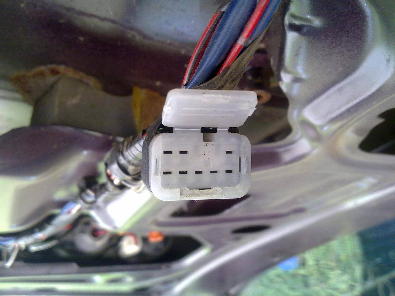

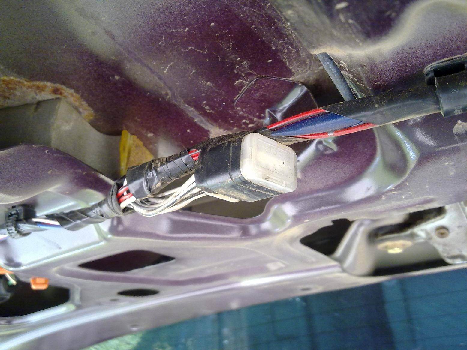

Привет. Сегодня шаманил 5-ую дверь. Обнаружил это. Собственно, что это такое? И почему все провода одинакового цвета?

Фишка "левая",не родная.Кто-то что-то шаманил. :?

А может на допстопсигнал? Иначе ума не приложу, что еще может быть в двери.
СообщениеДобавлено: Сб июн 23, 2012 6:23 pm
Эта фишка не кустарка, это разминусовка(точка массы) и под этой крышечкой должна быть металическая пластина со штырьками, белые провода с чёрной полосой масса, самый толстый провод приходящая масса те что по тоньше выходят на устройства(на стоп, габарит, метлу, подогрев, центральный замок и т.д.)

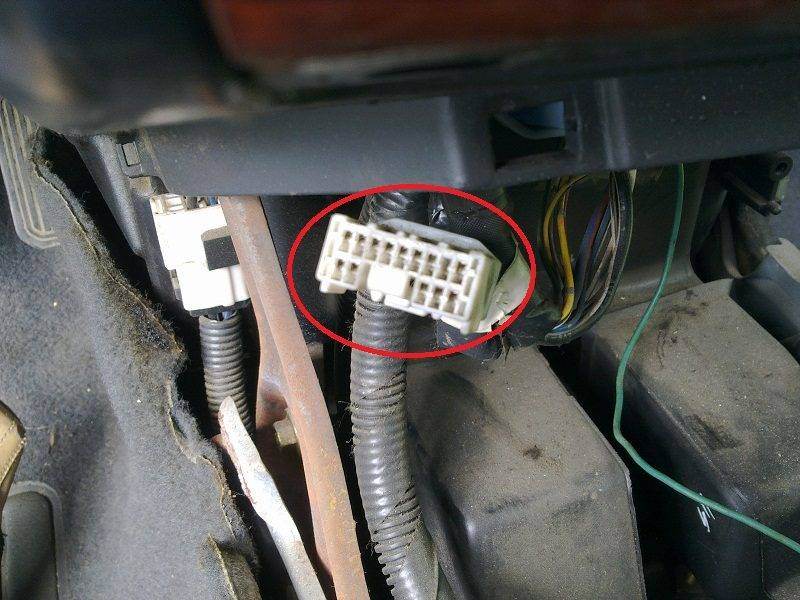

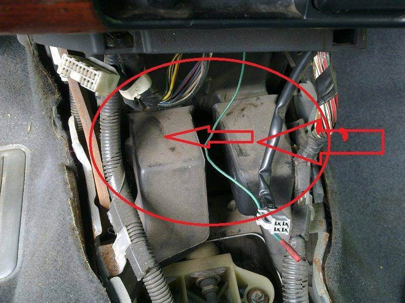

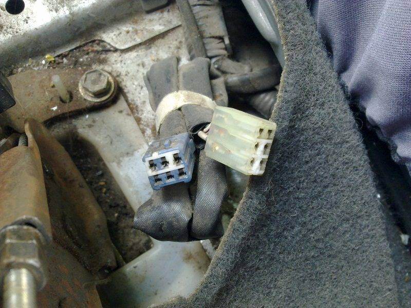

Сегодня наткнулся на незнакомые фишки.Которая большая,находилась под блоком управления печкой.Две маленькие под консолью,у ручника,может на кнопки попогреек?Не на замки же ремней безопасности. :( Да,а воздуховоды идущие назад у нас задействованы? :?

Серёга, те что возле ручника и есть фишки кнопок попогреек, та фишка что побольше на блок иммо, воздуховоды действующие и идут под сиденья водителя и пасажира.

белая с синей фишки мелкие это стопроцентные попогрейки...кнопки...
у меня такие-же...
значит и под передние сиденья проводка идёт там...
и разъёмы искать там-же где воздуховоды из под ковра выходят...
СообщениеДобавлено: Пн июн 25, 2012 8:50 am
Да,вспомнил,я же снимал сиденье,когда замок ремня менял. :?
Понятно,возле руля есть какая-то пимпочка. :)

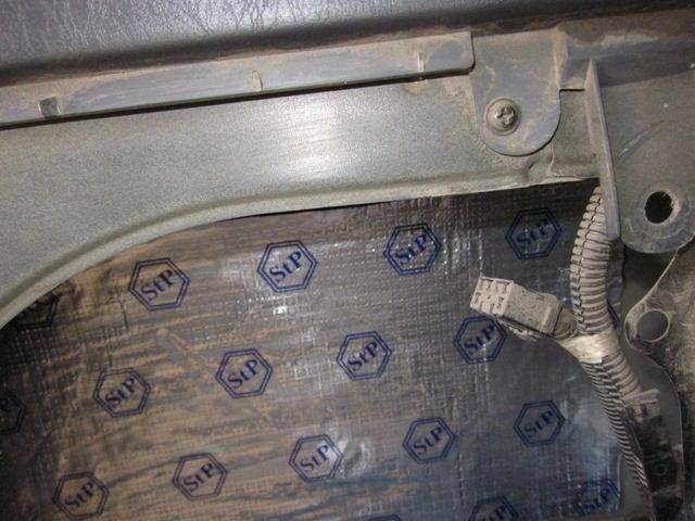

заднее левое крыло, лифтбек.
Чего за разъем?

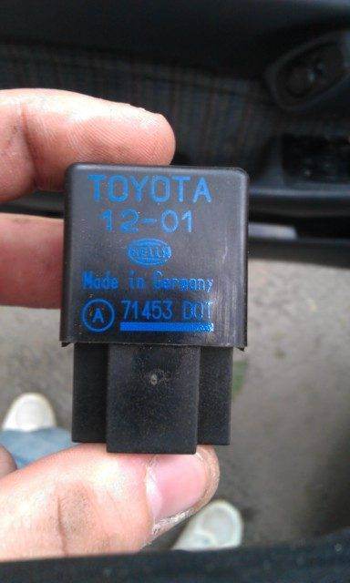

Ребят за что отвечает эта релюха?

Где она стояла?Похоже на реле поворотников.По номеру не пробивается.
СообщениеДобавлено: Пн июл 02, 2012 6:03 am
Реле поворотов и есть, с другой стороны партномер тойота есть.
скорее всего под электро антенну разъем

Стоит за предохранителями там где релюхи.Точно не по воротники и не обогрев зеркал.Там другие щелкают.стоит наверху левее.Просто не могу найти реле задних птф.Вот думаю неона ли?

Если на блоке, где 4 реле, то одно-повороты, два-передние и задние туманки, и обогрев зеркал. Проверить то не сложно. :wink:

Следовательно это либо передние,либо задние птф.Значит будем копать.
CarinaE 7а-фе(LB) 1995 англичанка лифтбек
СообщениеДобавлено: Пн июл 02, 2012 11:38 pm
На другой стороне реле есть номер?
СообщениеДобавлено: Пн июл 02, 2012 11:41 pm
Александр спб
откуда вынул реле это?
http://www.japancats.ru/Toyota/Parts.as ... %D0%B7%206
ищи тут
