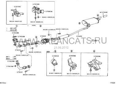

камиль писал(а):
.ещё по словам бывшего хозяина-был удален какой то искрогаситель,а что это такое-я в душе не чаю...
банка перед глушаком
CImage.ashx.png [ 90.4 КБ | Просмотров: 7816 ]
 Заголовок сообщения: Re: Чистка БДЗ (автор Диваныч)
СообщениеДобавлено: Чт июн 21, 2012 10:08 pm
Валер.дык я вижу,по схеме то глянул уже.

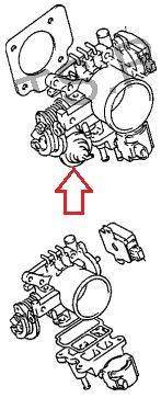

Народ, объясните по следующему вопросу - вот на днях нашел на БДЗ такую еренду, что указана на схеме красной стрелкой. Ниже там для сравнения "обычная" заслонка без этой штуки. Закреплено это дело на самом блоке заслонки, если смотреть на нее так как на схеме, то с видимой стороны выходит трубка примерно с палец диаметром в область трех вакуумных трубок выше, сейчас просто по схеме не могу сообразить точное место. А вот что с задней ее стороны рассмотреть не получилось.
Самое интересное, что специально посмотрел несколько фотоотчетов о чистке заслонки, и пару-тройку видео - и нигде такое дело не встречалось. На эксисте тоже вроде не усмотрел номера этой детали...
Есть мнения?

Это ни что иное как помогатор :ti_pa: во время запуска двигателя заслонка приоткрыта, а как только двиг завёлся появляется разряжение и заслонка прикрывается, тем самым выполнена функция подгазовки во время запуска.
Встречается на рестайловых каринках, а значит и на авенсисах.

У меня на дорестайле стоит.

во-во, она самая. Благодарю за ответ...
Хотя у меня вроде тоже дорестайл :nez-nayu:

Ну значит мне только на рестайлах попадалась, может это вариант для каких ни будь особенных климатических условий :du_ma_et:
