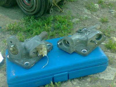

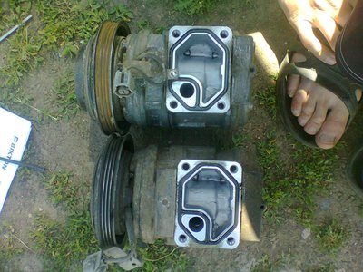

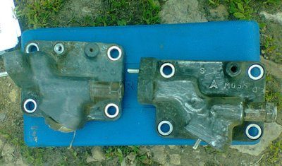

вот,решайся,совсем не сложно,хороший шестигранник с рычагом+резкое усилие,на обоих пошли с первого рывка,поставил вчера и заправил,и вот он,долгожданный холод,подшипник правда на новом тоже помирает чуток,надеюсь на сезон хватит,как раз поищу подходящий.
Компрессор уже найден и куплен у одноклубника, сейчас лежит у родственников, осталось его забрать и поставить.
Я вот тоже думаю, может сразу поменять его, пока компрессор снятый будет, а то потом сложнее будет...
P.S. Компрессор у balboni взял? Я его тоже присмотрел и уже почти забрал, но в последний момент, когда понял, что плита другая, передумал и не взял его.
Хорошо,что не взял,там еще были "подарки" в виде косяков.
