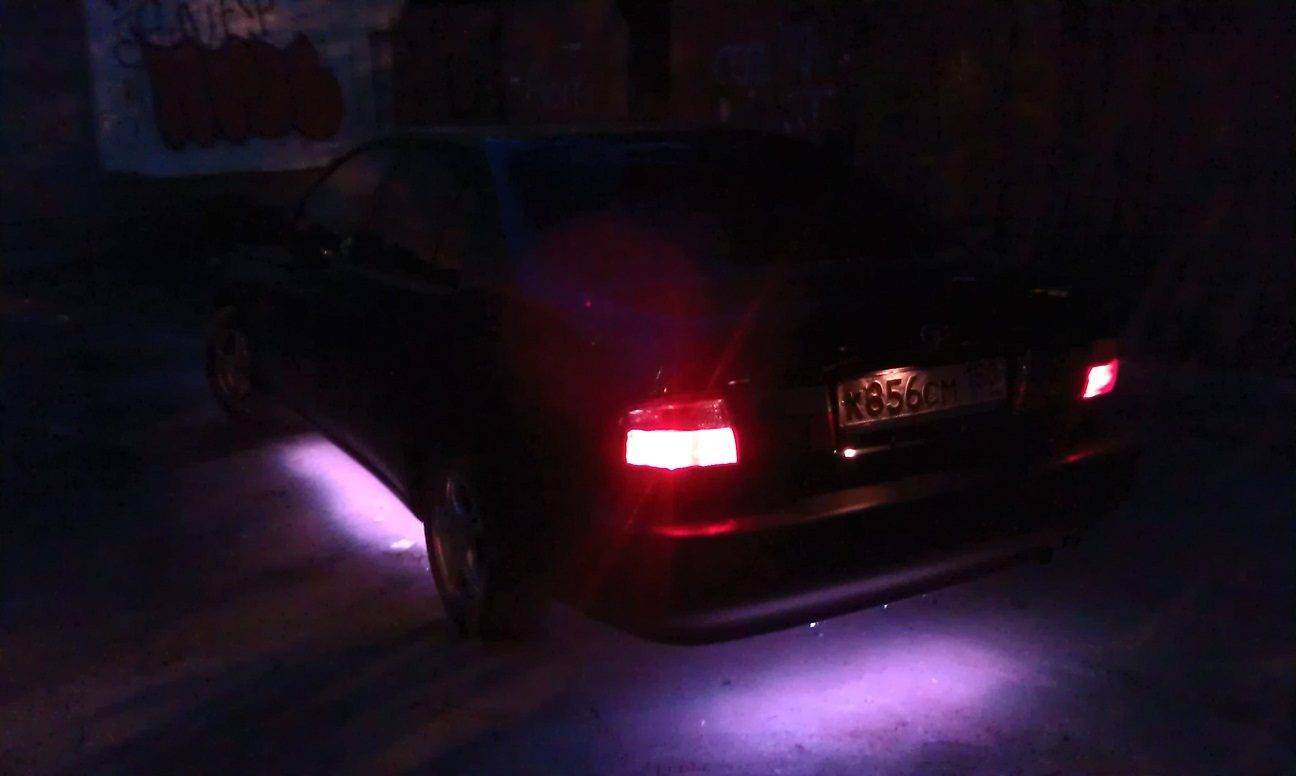

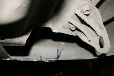

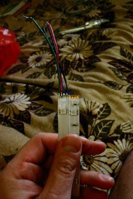

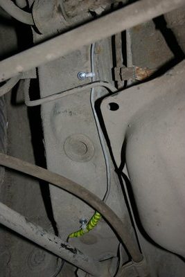

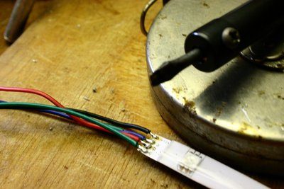

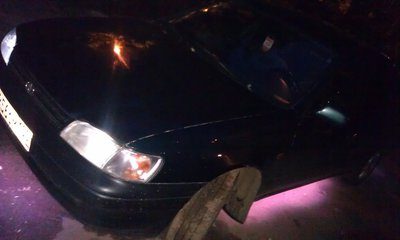

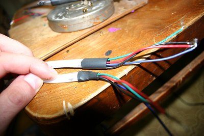

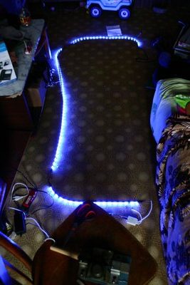

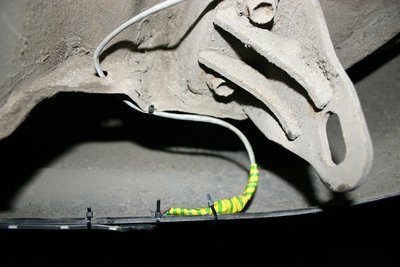

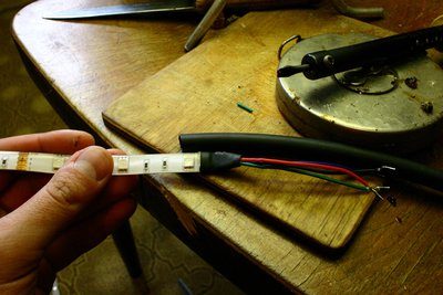

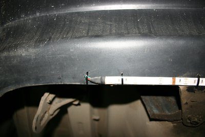

Всем доброго времени суток! Решился я на даную затею так как устал быть сапожником без сапог)))) (торгую оптом светодиодными лентами).
Перечень инструментов и подручных средств:
Хомут пластиковый обычный длина в районе 10 см.(1 маленькая упаковка штук 50 хватит)
Хомут с возможностью крепежа на саморез(белый на фотках) 1 мал уп
Паяльник, олово припой
Светодиодная лента 5метров мульти(RGB)
15 метров UTP провода(Интернет) кат 4е
саморез с прес шайбой(помоему он так называется) по металлу 50 штук за глаза(!!!!!КАЖДЫЙ САМОРЕЗ ВГОНЯЕМЫЙ В ДНИЩЕ АВТО ОБЯЗАТЕЛЬНО СМАЗАТЬ АНТИКОРРОЗИЙНОЙ МАЗЬЮ)
Шуруповерт
Сверло тоненькое (3-4размера)
термоусадочная трубка С КЛЕЕВЫМ ОСНОВАНИЕМ внутри 50 см
кабель канал 15х10 6 метров на всякий случай
Желание, умелые руки и куча свободного времени. Лучше сеё мероприятие выполнять на подъемнике... Я умудрился на яме

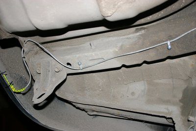

Фоткал только основные моменты да и то половина пропала так что спрашивайте все расскажу.

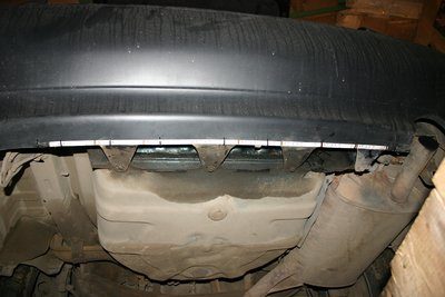

Сзади буду переделывать, так как едущий сзади видет ленту... Идея только одна на крепежи пристегнуть кабель канал сверху крепежа бампера
Ну и некоторые сохранившиеся фотки:
Добавлено спустя 2 минуты 54 секунды:
еще
Добавлено спустя 58 секунд:
Ну и результат:

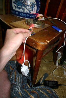

Комментарий к файлу: тест не бойтесь перемкнуть провода) не чего страшного не случится

а фото как светит? предполагаю засветка тока по контуру.

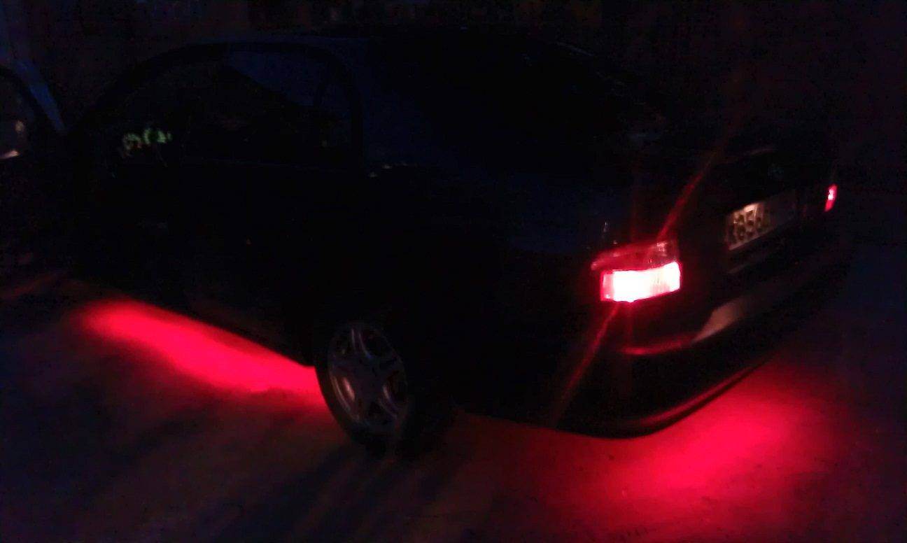

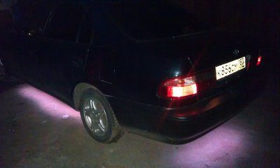

Фоткал с телефона так что за качество не ругайте.
Всем спасибо за просмотр)
СБЫЛАСЬ ММЕЧТА ИДИОТА :ya_hoo_oo:

нормуль! молодец :co_ol:

засвети все днище,будет еще лучше )

Прикольно, забыл вокруг тормозных щитов сделать- есть над чем поработать!

Все получилось супер кроме жопы, там нужно будет переделать.

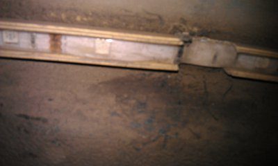

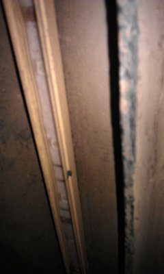

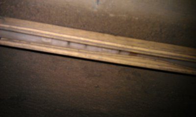

По порогам за домкратным ребром пустил ленту в кабель канале, как окажусь под машиной сфоткаю-выложу. пока же смогу набросок на пэйнте нарисовать... уан сек
SID48rus
Да задумался уже об этом..... пока отошел от светодиодной темы сегодня аккустическую полку вкорячивал(Жесть конечно) все сфоткано как доделаю обязательно выложу отчет

Схема крепежа по порогам

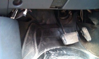

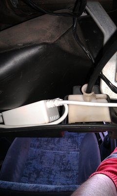

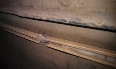

Обещанные фотки кабель каналов по порогам и блок ленты под рулем

Перестала работать лента(обрыв в районе глушака) , перед и правый порог лучезарят , а вот попа и правый порог каришы отказали, буду смотреть пока не похолодало, разрыв цепи! Заодно ленту спрячу на "попе"
