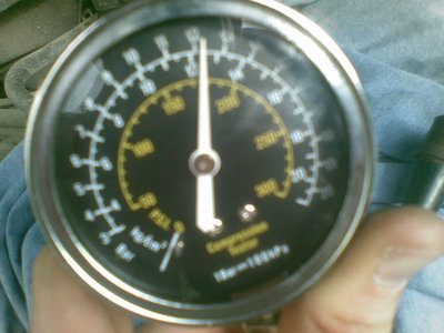

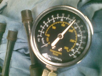

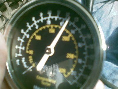

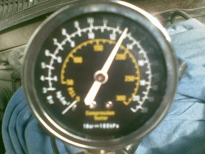

через недельки две договорился подъехать отрегулировать зазоры клапанов у, вроде бы, разбирающегося мастера.
прикрепляю, как и обещал, фото компрессии. Сорри за качество - фоткал телефоном.
27052012.jpg [ 335.46 КБ | Просмотров: 12374 ]
27052012(001).jpg [ 282.3 КБ | Просмотров: 12374 ]
27052012(002).jpg [ 305.58 КБ | Просмотров: 12374 ]
27052012(003).jpg [ 266.36 КБ | Просмотров: 12374 ]

В абсолютных величинах показания большинства компрессоров ни о чем не говорят, ибо они не поверены, не откалиброваны и не имеют паспортов, так что нужно смотреть на разброс компрессии по цилиндрам. Компрессия у тебя в норме.
в skoda octavia tour лавром компрессию подняли с 10,2 до 14,00. все замеры делали этим прибором. поэтому, думаю, ему можно доверять.

EthicalHacker писал(а):
компрессию подняли
А как компрессия влияет на стук поршневого пальца? :?
