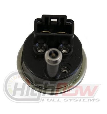

Кто нибудть сталкивался с таким насосом? Подходит он к нашим машинам или нет? Ну или хотябы фишка подключения подходит к тазовскому бошевскому насосу?
Есть вариант взять весь кит или отдельно фишку!!!! :ne_vi_del:
http://www.ebay.com/itm/WALBRO-255LPH-F ... 53e4abf619
 Заголовок сообщения: Re: бензонасос с 10-ки
СообщениеДобавлено: Пт янв 13, 2012 9:34 am
Насос то должен подходить, они принципиально ничем друг от друга вроде не оличаются. А вот про фишку ничего сказать не могу, тут не видно контактов :nez-nayu:

вот изображение, правда немного сбоку.

не факт что подойдет, Бош и GM от 10-ки отличаются. Я взял Бош, т.к. он точно подходит, а вот GM не подойдет. Кстати, GM отчень похож на тот что на фото.
Еще раз посмотрел, мне кажется не подойдет. Проще от 10-ки поставить.
Добавлено спустя 3 минуты 15 секунд:
Фишка тоже не подойдет, на фото на бензонасосе контакты широкие как на Боше от 10-ки, родные - узкие. Не подойдет точно.

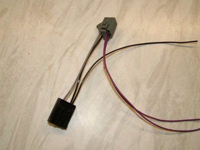

там нет никакого датчика на фишке, просто пучок проводов на одном конце фишка на бензонасос. Ищи лучше, если у вас есть 10-ки то и это должно продаваться.
Добавлено спустя 8 минут 32 секунды:
СергейS
Да не заморачивайся ты, просто клеммы на провода приделай и все. Главное чтобы не соскочили, насади поплотнее.
Во как народ делает http://www.nexia-faq.ru/remont/zamena-b ... s-vaz.html
Добавлено спустя 11 минут 5 секунд:
Во еще ссылка http://karabas-barabas.narod.ru/fuelpump.html
Вот как выглядит фишка, которую продают в магазинах
88cd8f8b3f80bd73-main.jpg [ 35.92 КБ | Просмотров: 8871 ]
млин как она правильно называеться?
Добавлено спустя 5 минут 34 секунды:
Potatos писал(а):
Во как народ делает
Сильно колхозить нехочеться, охото зделать всё по уму, как у людей. Фишка стандартная и всё такое.
