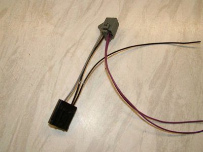

Дык я себе и хочу взять десяточный, бошевский. Но вот проблемы с поиском самой фишки для насоса, у нас не продають отдельно датчик с фишкой, а только насос или весь моноблок с поплавком и т.д...
Вот ищу подходящую фишку.

там нет никакого датчика на фишке, просто пучок проводов на одном конце фишка на бензонасос. Ищи лучше, если у вас есть 10-ки то и это должно продаваться.

Вот как выглядит фишка, которую продают в магазинах

млин как она правильно называеться?

Сильно колхозить нехочеться, охото зделать всё по уму, как у людей. Фишка стандартная и всё такое.
