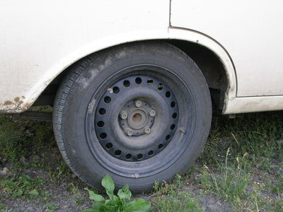

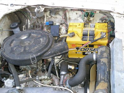

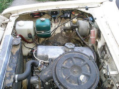

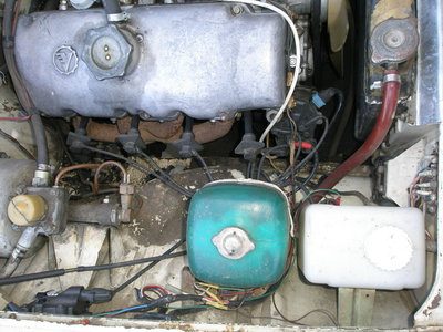

Dmitry_R
Добавлено: Пт июн 15, 2012 9:49 pm |
| Главный специалист по FAQ, Модератор |
Зарегистрирован: Вс фев 24, 2008 3:24 pm Сообщения: 7554 Откуда: Украина, Днепропетровская обл. Репутация: 167 [ ? ]
Фотки гибрида
Добавлено спустя 7 минут 36 секунд: Есть ещё Проект Митсубиси Галант очень древнего года (под полное восстановление), с ламбо-дверьми, обвесом, линзовой оптикой и т.д. Интересно?
| Вложения: |
P6150774.JPG [ 509.98 КБ | Просмотров: 4201 ]
P6150775.JPG [ 523.74 КБ | Просмотров: 4201 ]
P6150776.JPG [ 604.63 КБ | Просмотров: 4201 ]
Комментарий к файлу: 185/60-R15
P6150780.JPG [ 586.68 КБ | Просмотров: 4201 ]
_________________ CarinaE 4A-FE LB, седан. + HONDA Accord TypeR_______________________________________________ Кто хочет - ищет способ, кто не хочет - ищет причину.

Dmitry_R писал(а): Фотки гибрида Эх, ностальгия! Старенький совсем. С гидровакуумным усилителем тормозов. У моего деда такой АЗЛК был, а у бати уже ИЖ с обычным вакуумником. В остальном практически одно и то же. Dmitry_R писал(а): москвич 30 летней давности, будет хавать 5 литров Это как бы сильно вряд ли. Для этого глубже копать надо. В одном из номеров "За рулем" года этак 86-87-го была статейка одного мужичка, который при тех средствах и возможностях заморочился доводкой Москвичка 408 уже тогда почтенного возраста. Всех деталей уже не помню, но тоже менялся или ремонтировался карб. А дальше было интереснее: - срублены "сталактиты" и "сталагмиты" во впускном коллекторе, каналы отшлифованы, прокладки подрезаны, дабы не выпирали в каналы; - нанесена разметка на маховик, по которой с помощью тахометра и стробоскопа была снята кривая опережения зажигания в зависимости от оборотов; - раздобыт оригинальный заводской график опережения (та самая кривая); - многократными подходами, подгибанием усиков пружинок в центробежном регуляторе опережения фактическая кривая была максимально точно вписана в заводскую; - ещё какие-то доработки без серьёзного вмешательства в двигатель (поршневую, насколько помню, не трогали). Эти меры привели к снижению расхода с 11-12 л/100км до 8, значительно прибавилось прыти (точных цифр не помню, но впечатляло). Другой энтузиаст (уже в конце 90-х) ещё и поршневую до ума доводил на электронных весах. Первоначальный разновес был вроде до 40 граммов, доводился вроде до 2-х. Плюс электронное зажигание, шлифовка каналов впускного и т.п. Добавлено спустя 3 минуты 14 секунд:Вот, по последнему случаю нашел статейку: http://www.xado-kursk.ru/oil_xado/Vot_eto__moskvic.htmlДобавлено спустя 27 секунд:Немного переврал, правда, но давно это было.

Колеса 185/60R15, диски от BMW через центровочные проставки сзади. У москвича сверловка 115, а у всех бмв 120, можно уточнить как у вас состыковалась такая разница ?

aleksa4751 писал(а): можно уточнить как у вас состыковалась такая разница ? При диаметре шпильки 12мм и гайки 21 мм , ты считаешь что 2,5 мм это нереально огромная разница? PS Ты с какой целью задаешь вопрос?

aleksa4751

Dmitry_R
Добавлено: Сб июн 16, 2012 11:35 am |
aleksa4751 писал(а): очень не надажно Т.е. 5 гаек на 21, может проскочить через 5 отверстий на 14,5 и колесо отпадет?
