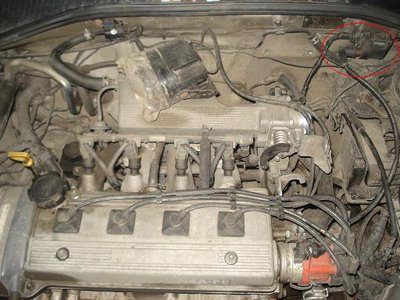

Мастер К.
Катушка у тебя на стенке моторного отсека, прямо перед водителем (от нее идет центральный провод на кр. трамблера).
Добавлено спустя 3 минуты 48 секунд:
Faleks писал(а):
Была такая-же беда. Сгорел коммутатора зажигания
А у нас коммутатор в ЭБУ, на сколько я помню...
Катушка на bosch.JPG [ 62.37 КБ | Просмотров: 4141 ]
