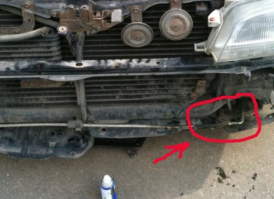

На днях снимал бампер, чтоб трещинку заклеить. Обнаружил, что трубка (на фото) вся запотевшая. Я так понял, она относится к кондиционерному оборудованию. Установить, откуда именно травится хладагент или масло не смог. Кто сталкивался? Там есть, какие-то уплотнители, которые можно заменить? Или паять надо? И что это за трубка?
ЗЫ. Заправлял 2 года назад, как купил машину. При покупке машины, кондей слабо холодил. На протяжении 2 лет и сейчас холодит отлично. В принципе, нареканий на кондей нет.
