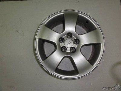

сегодня вот такие поставил R16, ET42, 6,5J, ЦО 57 купил за 4000руб, комплект, диски из Германии.
129392671.jpg [ 25.02 КБ | Просмотров: 3571 ]
СообщениеДобавлено: Вс май 13, 2012 10:08 pm
Сообщения: 590
Машина: toyota RAV-4
Двигатель: 1AZ-FE
Открой водительскую дверь и на стойке увидишь табличку на которой написаны размеры дисков и резины, которые можно смело ставить на машину .
Добавлено спустя 19 минут 38 секунд:
Конечно- какие ставить диски -дело вкуса и зависит от толщины лопатника, но есть такое понятие как ОСЬ ОБКАТА и на переднеприводных машинах она должна быть в минусе или максимум в нуле иначе на сход-развале не выдет кастор, вот почему раньше сход-развал делали на родных дисках, а сейчас компом подгонят что угодно, потом удивляются почему летят подшипники и шарниры. При изменении диаметра колеса на допустимый нужно перезаряжать мозги иначе движок будет работать с обманом.Опять же! Укого лишние деньги тому по фигу.
СообщениеДобавлено: Вс май 13, 2012 11:36 pm
Славян писал(а):
Диман,ты не в курсе - они на твои диски станут?
Славян писал(а):
165/80 R14
Чёто... :du_ma_et: Я бы с такой шириной "велосипедной" даже если на шару достались не стал бы ставить. Да и 80 профиль при такой ширине - это пинцет! :-facepalm-: Отдай их Слав кому нибудь лучше. :a_g_a:
