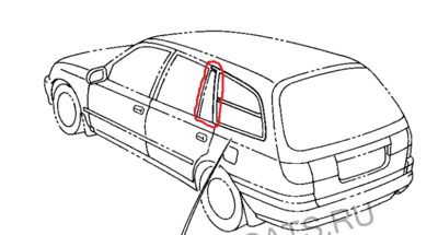

кто знает точно, каков порядок работ при замене вот этого стекла? Надо разбирать дверь, или как то в резинку можно и так вставить?

разбирать

По аналогии с другой тойотой могу предположить. Разобрать дверь. Снять внутреннюю карту двери. Снять стеклоподъемник и стекло. А там должна быть направляющая стекла и она же (по идее) является каркасом для этого маленького стекла. Откручиваешь ее. и смотри по торцу двери,снаружи, вдоль этого окошка, там тоже может быть пара шурупов. Когда все раскрутишь, то оно само выпадет.
Удачи.(аналогия с тойота Харриер)

ставил только недели две назад другую дверь заднюю себе на седан , и внутренности со старой перекидывал на новую , маленькое стекло поменять так то как вариант с полным разбором , а то еще можно попробовать вариант опустить основное стекло вниз до упора , открутить болт1 , и верх рейки отогнуть в сторону руля как бы , может маленькое стекло и освободится таким методом , может понадобиться открутить подьемник и опустить стекло основное еще как можно ниже

Наметки понятны, спасибо всем. Пошел пробовать!

Все не так сложно! История в картинках:
Далее:
Собираем в обратной последовательности. При сборке я все резинки почистил и смазал силиконовой аэрозолью. Делов на 30 мин. с перекурами.
Да, не забываем заправлять верхний уплотнитель в пазы рамки двери(изнутри) и в пазы снаружи(между уплотнителем стекла)
