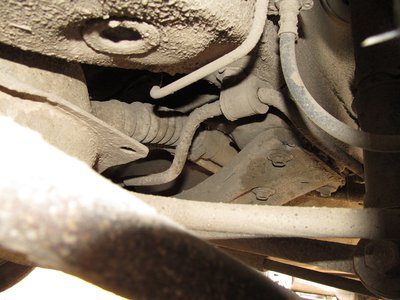

Вот какая именно проблема у меня.
http://vk.com/album6311409_157375050
Извините что ссылка на альбом в контакте, не знаю как сюда залить а разбираться некогда - скоро на работу.
97 г.в. 1.8 л
СообщениеДобавлено: Вс май 13, 2012 12:36 pm
А он у тебя к кузову то закреплен? На фото не видно.

Двигатель: 7A-FE, 1.8
Да, к кузову, в 2-х местах как и положено, крепится. Может его снимали и не так вставили? Может его проводить надо было за гофрой и хомутом топливного бака? Непонятно как-то

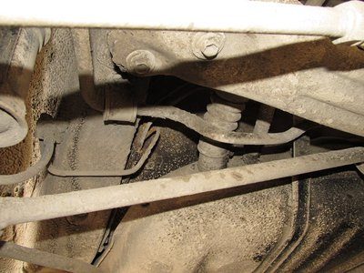

СообщениеДобавлено: Вс май 13, 2012 12:43 pm
Пойду у себя сфоткаю....

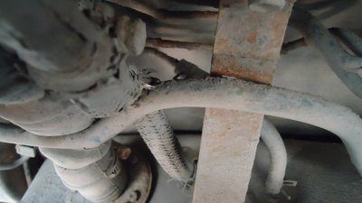

СообщениеДобавлено: Вс май 13, 2012 1:05 pm
С одной и с другой стороны. Может он у тебя перевернут слева направо? :du_ma_et:
Добавлено спустя 4 минуты 27 секунд:
Че то не то. У тебя на фото где выемка... она должна как раз быть под шлангами, а она у тебя ближе к середине. И наоборот, часть стабилизатора, что левее выемки у тебя прижимает шланги, а у меня этой частью крепиться к кузову...

Виктор77
Получается он у меня не правильно установлен?

Спасибо всем, кто откликнулся.
Дело было в стабилизаторе - оказывается он и вправду стоял не так. Сеня скинули его, поменяли стороны и уа-ля! Все починилось, ничто ни за что не зацепляет. Заодно и стойки стаба поменял. Они у меня вообще разные стояли, Фебивские и СТРовские. У Фебивской один из ширниров залювтил - снял обе и поставил новые. :ya_hoo_oo:
