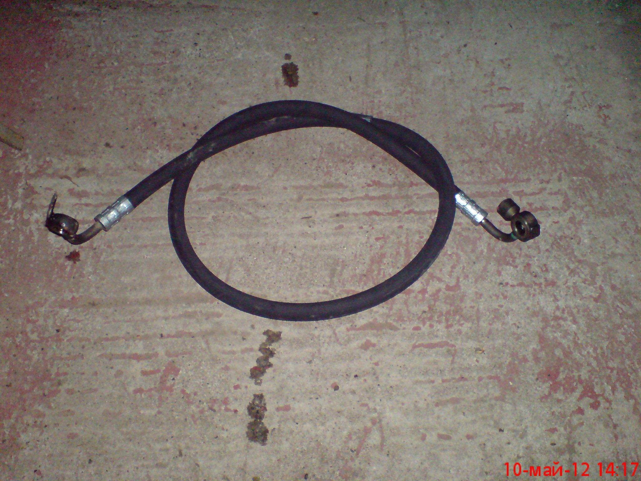

Новый шланг ГУРа. 20 минут и 2000руб и все делают при тебе по твоим запросам:
DSC01979.JPG [ 704.15 КБ | Просмотров: 9959 ]

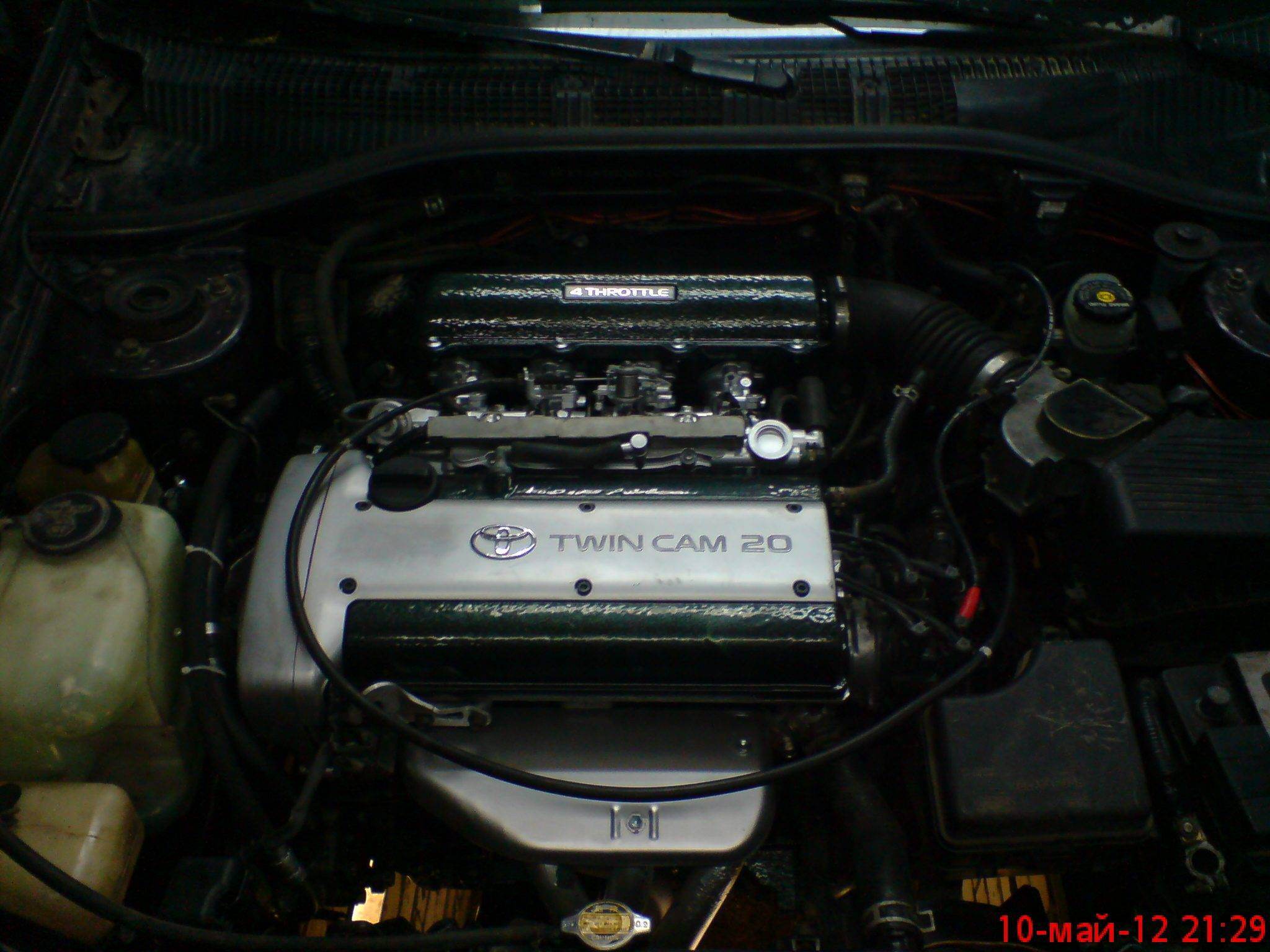

Общий вид двигателя под капотом:
DSC01982.JPG [ 826.08 КБ | Просмотров: 9959 ]

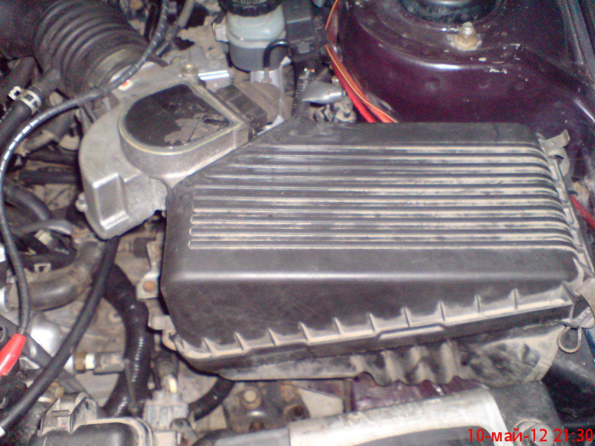

Модифицированный корпус фильтра:
DSC01984.JPG [ 715.66 КБ | Просмотров: 9959 ]

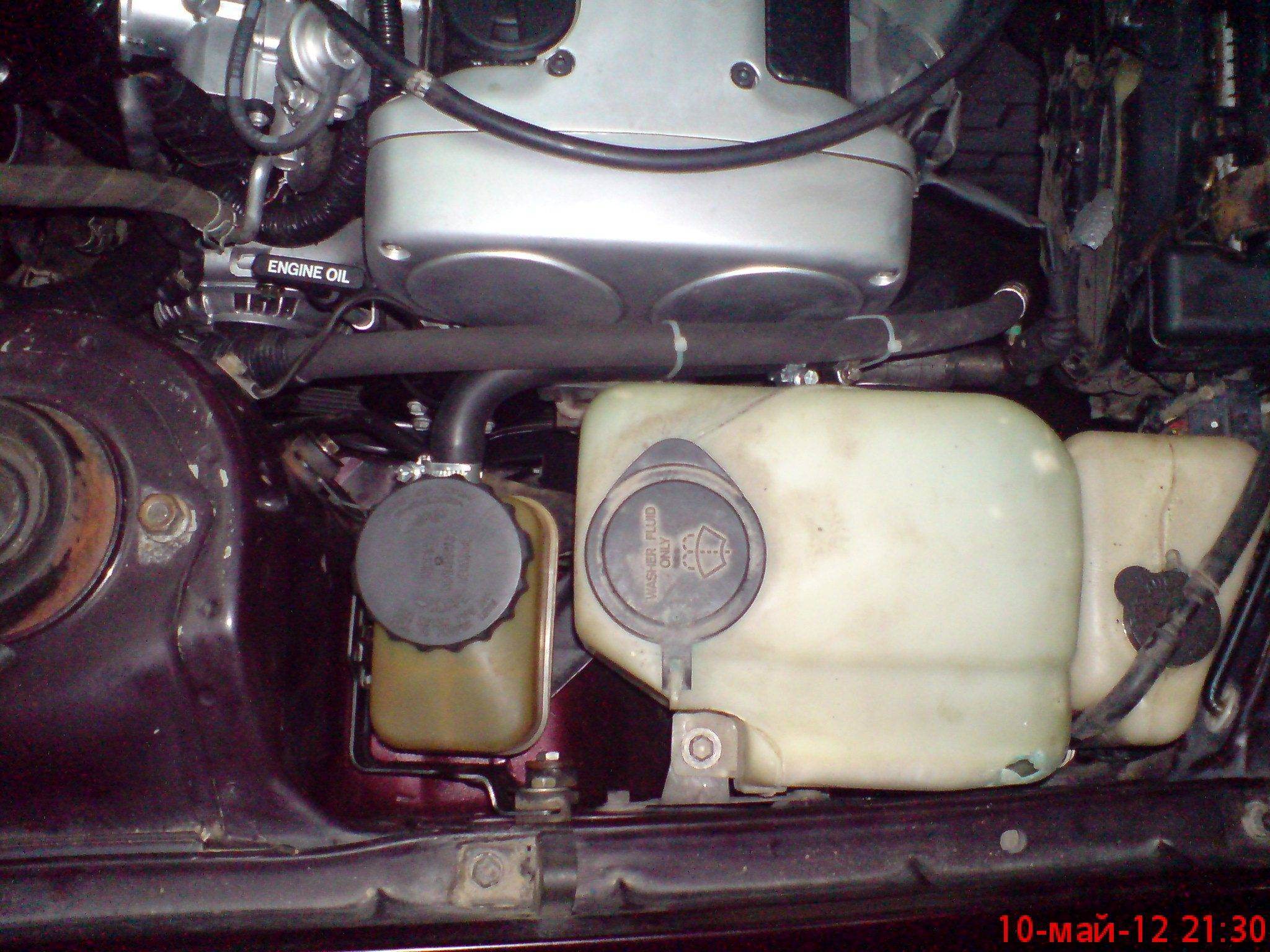

Бачек ГУРа,которого ранее не было:
DSC01985.JPG [ 691.34 КБ | Просмотров: 9959 ]

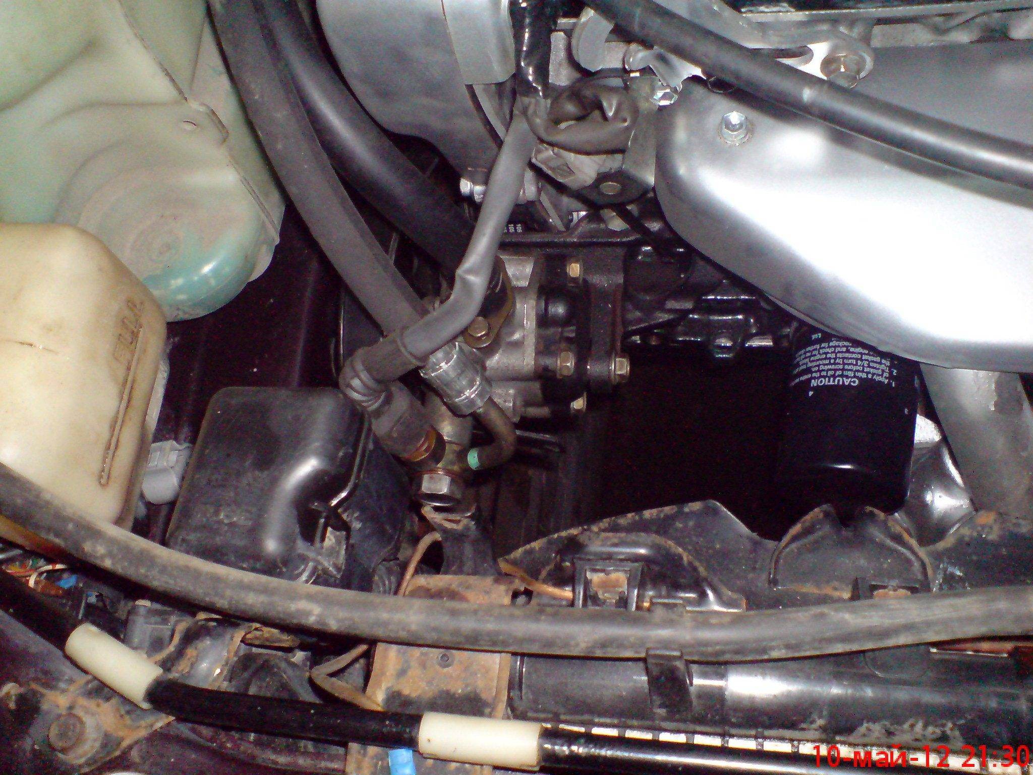

Новый шланг ГУРа и датчик повышения оборотов при вращении руля(это вообще отсебятина,электроклапан управляет вакуумным клапаном на кондиционер :))
DSC01986.JPG [ 703.09 КБ | Просмотров: 9959 ]
