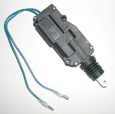

Была у меня такая проблема(моторчик замка дал дуба).Решилась установкой дополнительного актуатора на тяги замка.
100718143359_.jpg [ 31.96 КБ | Просмотров: 7386 ]

А этот актуатор-что за зверь такой и с чем его едят? Где продаётся-покупается? Где его под обшивкой искать и менять?

Если спрашиваешь про ту хрень что на фото выше , то оно есть в любом магазине жигулевском , стоит около 150 рублей .
