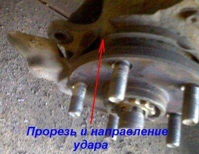

СообщениеДобавлено: Сб фев 28, 2009 6:47 pm
С тыльной стороны есть спецпрорезь для выбивания шпилек, вот в нее шпилькой и целься :)

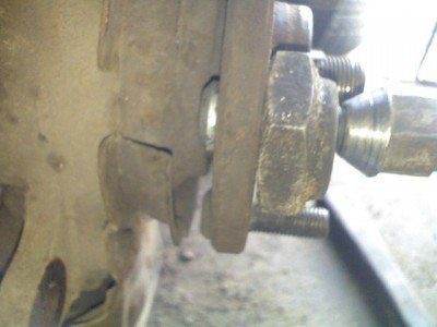

Комментарий к файлу: запрессовывал с помощью гайки на 42
запрессовка шпильки.JPG [ 27.93 КБ | Просмотров: 14677 ]
прорезь и направление удара.JPG [ 38.11 КБ | Просмотров: 14705 ]

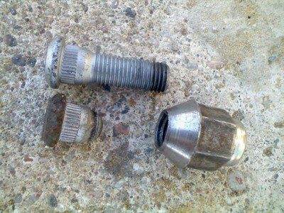

Шпилька.JPG [ 77.25 КБ | Просмотров: 14692 ]
