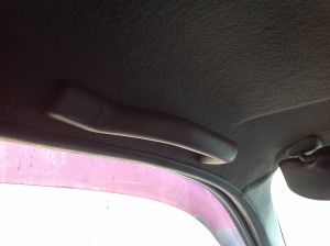

Приделал наконец четвёртую штатную потолочную ручку, и вылезать из машины в условиях неполностью открытой двери на парковке стало поудобнее на мой взгляд, головой до неё не достаю и не стукаюсь, хотя ростом поболее 4,5 локтей буду. :) Отверстия с резьбой для ручки были любезно сделаны на конвейере Тойота в Британии, ещё в далёком 1996 году и наконец дождались своего часа... :ze_va_et:

[quote="Mangalor"]Отверстия с резьбой для ручки были любезно сделаны на конвейере Тойота в Британии, ещё в далёком 1996 году и наконец дождались своего часа... :ze_va_et:[/quo te]
Привет Сергей.Там резьба готовая имеется для ручки? Можно ручку вкрутить?

Мурат, привет! У меня на рестайле 96 года есть резьба, на более ранних годах можно элементарно это проверить; снимаешь пластиковую облицовку передней левой стойки, верхнюю часть дверного уплотнителя, аккуратно чуть-чуть отодвигаешь обшивку потолка от дверного проёма и коротеньким винтиком с резьбой М6 проверяешь наличие резьбы. :)

Так у меня 97 года,значит резьба 100% есть? Сегодня обратил внимание на то место,куда должны болтики вкручиваться. Через обшивку потолочную кругляки просматриваются,наверно они?

Резьба именно под этими кругляшками, дырочки в обшивке потолка прожигал сверлом нагретым горелкой - получилось даже очень аккуратно. Ручку я тебе подарю, как приедешь - звони, у нас будут сутки на встречу, 26-го в ночь я уезжаю из города.
