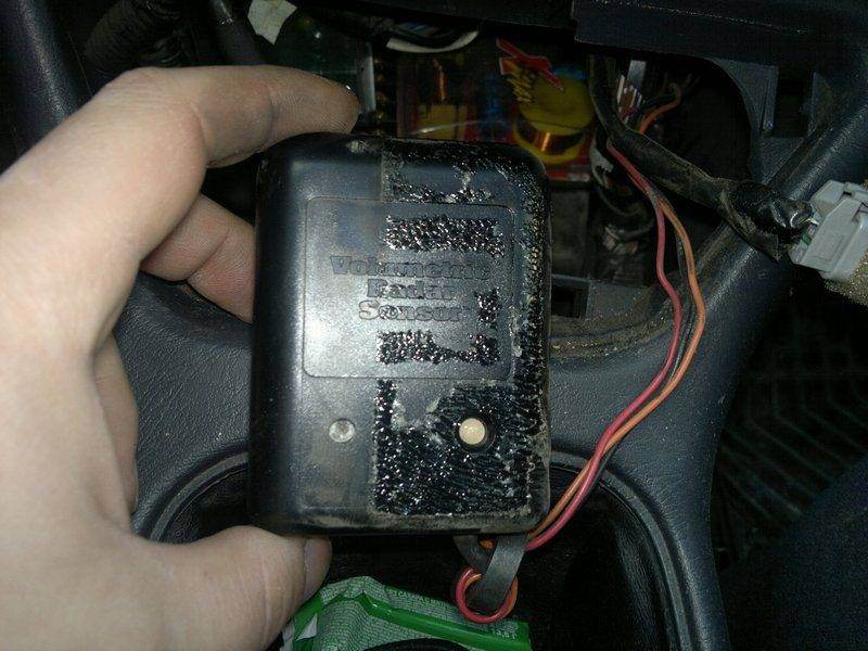

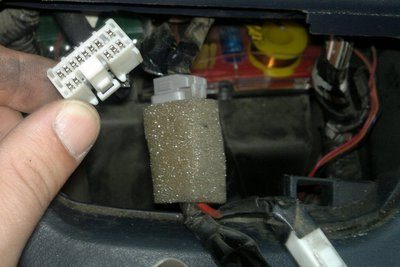

подскажите что это за фишка под прекуривателем
и вот эта коробочка там же
Комментарий к файлу: подскажите что это за фишка, находится под прикуривателем

Модель CARINA E(UKP)
Двигатель 4AFE 1600CC 16-VALVE DOHC EFI не LB. г.в. 04.1997г.Комплектация XL TYPE Англичаночка
СообщениеДобавлено: Сб апр 21, 2012 11:05 pm
Сигналка вроде. :(
СообщениеДобавлено: Сб апр 21, 2012 11:10 pm
Зарегистрирован: Ср апр 27, 2011 10:13 pm
Сообщения: 70
Откуда: Свердловска обл. г. Лесной
не все коробочки сигналки под рулем у меня находятся :)
СообщениеДобавлено: Сб апр 21, 2012 11:14 pm
Предыдущая возможно сигналка,у меня так было.Правда остатки старой при установке новой удалили. :)
СообщениеДобавлено: Сб апр 21, 2012 11:16 pm
Сообщения: 70
ну не спорю тока она вроде куда то подцеплена я так и не добрался тока куда именно
СообщениеДобавлено: Сб апр 21, 2012 11:21 pm
Зарегистрирован: Ср фев 22, 2012 8:49 pm
Сообщения: 135
Откуда: Тверская губерния
Машина: toyota carina e 5 дверек
volumetric radar sensor - вот переведи и узнаешь что это за зверь
СообщениеДобавлено: Сб апр 21, 2012 11:35 pm
объемный датчик радара :D
Парктроник.Он у тебя есть?Если нет,то был. :D
