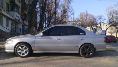

Примерка 16х "боевых" дисков, с "боевой" резиной (спереди).
И старые 17е понты сзади.
Диски.jpg [ 100.59 КБ | Просмотров: 27469 ]
СообщениеДобавлено: Пт апр 13, 2012 6:50 pm
Сообщения: 4083
боевые смотрятся кстати лучше, хотя и парадокс - обычно чем больше тем лучше смотрится..

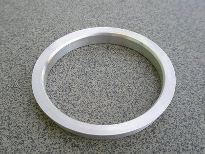

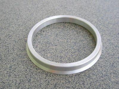

Знакомый токарь выточил центровочные кольца из твердого алюминия.
Точность изготовления до сотых. Кольца плотно загоняются в диски, и становятся с ними почти одним целым. Фото этого произведения токарьского искусства ниже :)

Немного про установку алюминиевых колечек (возможно кому-то пригодится)
1. До меня какой то урод "рихтовал" ступицу правого колеса молотком, и зазубрил немного посадочное место ЦО. Пришлось стачивать зазубрины с помощью дрели с абразивными насадками, и наждачной бумаги.
2. После обработки
3. Противозаклинивающая паста
4. Что бы диск не прихватило обязательно смазываем посадочное место пастой.
5. результат
6. с помощью проставки, дабы не помять алюминиевое кольцо, аккуратно и равномерно забиваем кольцо в диск.
7. Результат - диск и кольцо стали одним целым (если кольцо правильно сделано).
8. Колесо установлено.

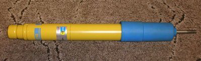

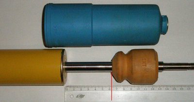

Далее замена амортизаторов. Лежит комплект новых спортивных B6 (достались почти даром :ya_hoo_oo: ).
В комплекте были: легкосплавная чашка под пружину, пыльник, отбойник, гайки.
Добавлено спустя 6 минут 34 секунды:
Для тех кому подвеска Карины кажется жесткой, фото полного хода передней подвески TypeR - 65мм! Рабочий ход видно по пыльнику - 35мм.
(отбойник стоит в рабочем положении, шток выдвинут до упора зверским давлением газа)
B6_перед.JPG [ 84.03 КБ | Просмотров: 27252 ]
Ход_перед_амо.JPG [ 101.76 КБ | Просмотров: 27245 ]

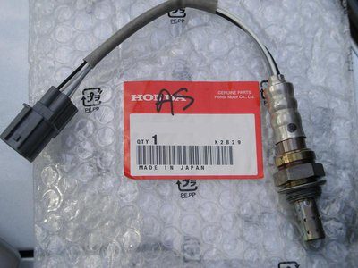

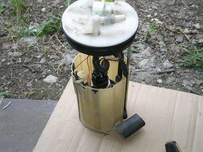

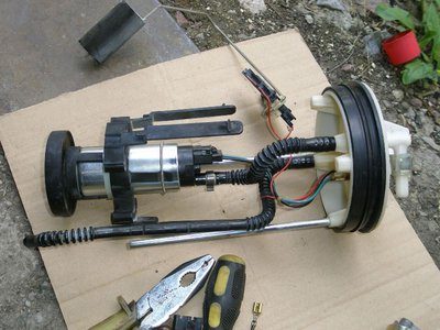

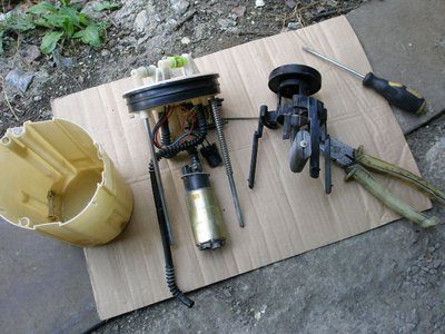

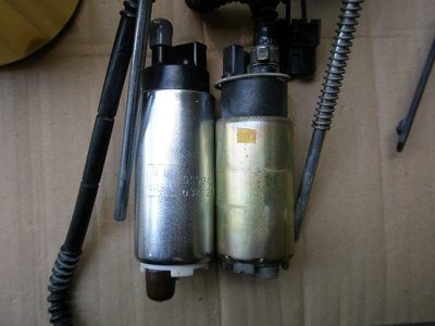

Наконец-то поменялись две главные детали из за которых "не ехало".
1. неправильная смесеобразование, фальшивые ошибки EGR
2. очень низкое давление топлива, дерганье во ВТЕКе.
Первая деталька сразу устранила первую проблему.
А сегодня установил вторую детальку насос высокого давления WALBRO GSS342.
Пришлось немного повозится, новый насос был чуть больше по диаметру. Фишку взял от ТАЗа, использовал только корпус, клеммы переставил родные. Все остальное подошло хорошо.
Все завелось, работает.
Вопреки опасениям, навеянными многочисленными отзывами о шумности и завываниях спортивных Вальбр, насос работает тихо, чуть громче оригинального. Только звук совсем другой, и тон более "низкий".
Скорее всего, у народа, воют китайские подделки под Вальбру, которых полно на рынке, т.е. покупать нужно только оригинал.
Ходовых испытаний пока не было, устал на сегодня. Но уже не дождусь :-racer-:

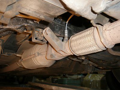

СообщениеДобавлено: Вт окт 09, 2012 11:47 am
Сообщения: 7555

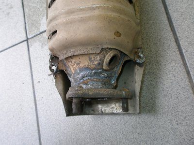

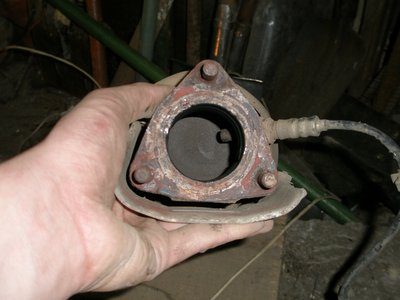

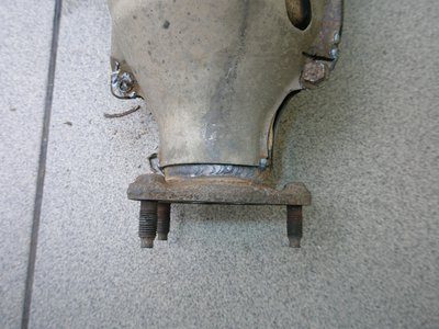

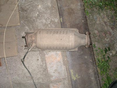

viewtopic.php?p=498667#p498667

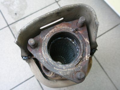

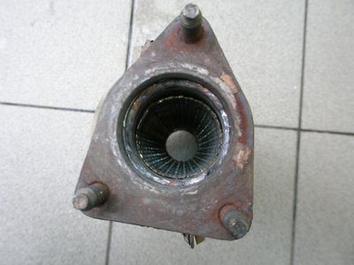

PS Я скоро там буду переделывать себе катализатор - и лично проверю их хваленое Европейское качество.
Катализатор внутри рассыпался и тарахтел.
Фото состояния катализатора после снятия с авто.
PA021105.JPG [ 336.14 КБ | Просмотров: 26985 ]
PA021110.JPG [ 371.86 КБ | Просмотров: 26985 ]
PA021111.JPG [ 271.66 КБ | Просмотров: 26985 ]
PA031116.JPG [ 140.38 КБ | Просмотров: 26985 ]

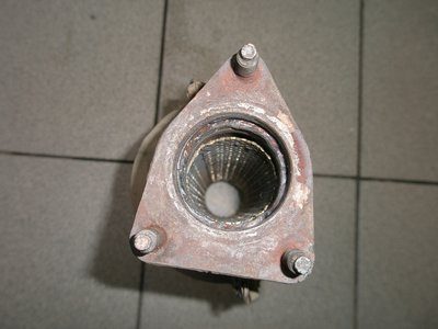

СообщениеДобавлено: Вт окт 09, 2012 12:01 pm
Сообщения: 7555

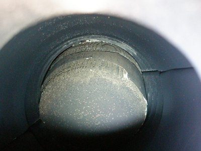

После удаления и переделки на прямоточный резонатор в "Rud Exhaust System"
Но фото никак не удалось заснять внутреннюю набивку, она там присутствует в таком же виде как и тут
http://rudes.net.ua/p220-Rezonator_krug ... iy_100x400
Сначала вокруг трубы нержавеющая шерсть, потом наполнитель свернутый по спирали.
PA091159.JPG [ 257.96 КБ | Просмотров: 26979 ]
PA091161.JPG [ 256.65 КБ | Просмотров: 26979 ]
PA091162.JPG [ 342.31 КБ | Просмотров: 26979 ]
PA091163.JPG [ 408.65 КБ | Просмотров: 26979 ]
PA091164.JPG [ 387.09 КБ | Просмотров: 26979 ]

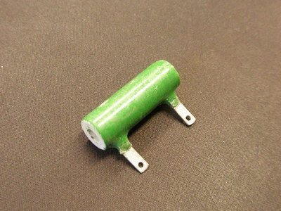

Т.к. сразу нарисовалась новая проблема - ошибка "обрыв цепи нагревателя 2го датчика кислорода" :wo)(ll:
Видать пока выкручивали лямду из корпуса, что то развалилось в ней. Сегодня постараюсь разобраться.
СообщениеДобавлено: Сб дек 15, 2012 3:56 pm
Сообщения: 7555

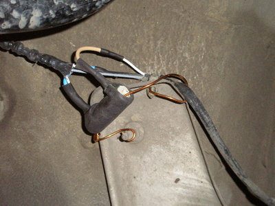

Наконец-то найдена сверх-высоко-технологичная обманка на цепь подогрева.
10 Ом 10 Вт. Надеюсь поможет.
PC150509.JPG [ 114.81 КБ | Просмотров: 26552 ]
СообщениеДобавлено: Сб дек 22, 2012 7:04 pm
Сообщения: 7555
Установлена и работает, "Check" погас :)
Сэкономлено почти 100$ :co_ol:
PC160513.JPG [ 123.7 КБ | Просмотров: 26486 ]

А у меня сверх-высокотехнологичные нано-технологии! Этот Советский проволочный резистор, по надежности, вагон компьютеров Японских переплюнет :co_ol:
Тем более, что эта вторая лямда, мне там и нафиг не нужна, и кроме как на зажигание "ДжекиЧана" ни на что больше не влияет. Я бы её вообще нафиг выкинул, если бы можно было дешево прошивку мозгов поправить (но там целый "огород" на 500$). А так мозги думают, что лямда есть и работает, сигнал не подает, значит катализатор типа живой. :)
А вот первая лямда (которая готовит смесь), установлена новенькая и оригинал (она ещё и широкополоская). За неприличные деньги :wo)(ll:
Но зато тачка поехала. :igra_brovjami:
