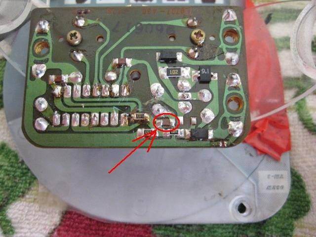

Была у меня такая хрень, так же начиналось, потом запрыгала на "постоянной основе".
Самое первое взять у когонить другую приборку и поставить, тем самым убедиться в какую сторону дальше рыть. Ну понятно, что если на другой приборке также заглючит значит лезем под капот. Если нет значит снимаем приборку и разбираем, протягиваем все болтики и пропаиваем все контакты. Но у Вас, я больше чем уверен, такая же хрень как была у меня: "кончился" кондер 22 нф. Его и надо заменить. (обведен красным)
Добавлено спустя 3 минуты 52 секунды:

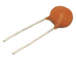

Такой мелкий кондер я нигде не нашел, поэтому зашел в первый попавшийся сервисный центр по ремонту бытовой техники, мне там тутже из какого то старого телика выдернули такой же по емкости но старой конструкции и отдали за спасибо. Акуратненько впаял и вуаля!!!

Господа, вынужден поднять тему. Прошу помощи! Как отписывался раньше в этой теме автору, у меня тоже прыгал тахометр, я его вылечил, путем замены кондера. Вобщем с тех времен ездил нормально. И вот на днях помер аккумулятор, честно отработав почти 7 лет. Ну я покупаю новый, устанавливаю, завожу, и прям на глазах тахометр дергаясь уходит в ноль...
Было это примерно недели две назад. С тех пор не могу его оживить. Но самое главное то, что приборку поставил на другую каринку у приятеля и она РАБОТАЕТ, то есть дело гдето в проводах. Но ГДЕ??? Зачистил все массы которые нашел. Даже новый минусовой провод на аккум купил, нифига! Где искать?
Вот еще интересно - замерил напряжение между болтами на приборке IGT и GRD на работающей машине - показывает 14,64 вольт!!! Это нормально? Думал должно быть 12в.
Подскажите ктонибудь куда можно копнуть еще, а???

Ура!! Починил!
На приборку идет три фишки и в каждой свой провод массы (коричневые провода) . Так вот в фишке, которая идет на тахомер, массы не было. В соседних фишках массовые провода звонились а этот нет. Откуда идет на него масса не знаю, схем нету. Просто взял и запаралелил с центральной фишкой и ВУАЛЯ!
