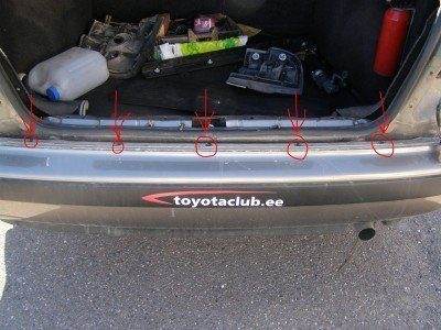

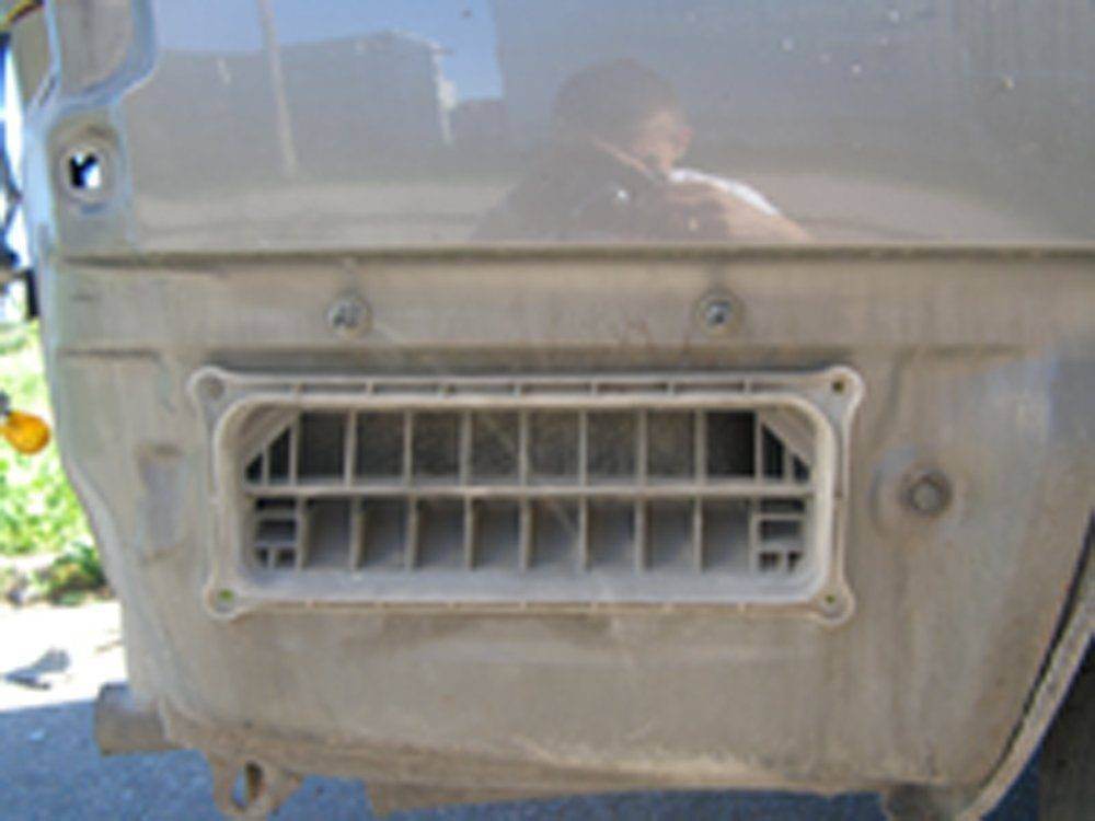

Ну вот я и решил проблему аквариума в отсеке для запасного колеса и нишах слева и справа (для домкрата).
Было бы проще просто проковырять дырки в пробках, но я решил сделать по уму!

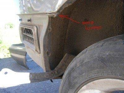

Снял задний бампер: открутил 5 шурупов сверху, 3 снизу, по 4 шурупа держат брызговики и по 1 с каждой стороны сверху от брызговиков - внутри. Фото 1 и 2. Зад. фонари можно было и не снимать, но я снял на всякий случай.
И вот они вентиляционные решётки откручиваем по 4 шурупчика и решка в руках.
Так как на решетках должны стоять резинки, предотвращающие поподание пыли в багажник и салон (из багаж.) (У МЕНЯ ОНИ КУДА-ТО ПРОПАЛИ), я заменил их на другие (вырезал сам! ничего сложного, главное материал подходящий найти). После жирненько намазал уплотнители решёток силиконом и прикрутил назад, после хорошенько прошёлся вокруг, чтоб исключить попадание воды в багажник.
И естественно в обратном порядке!

Тоже обнаружил течь в багажнике с левой стороны из под корпуса вентиляционной решетки. Также нужно снять бампер и сделать все грамотно. :)

Сам в багажник залазил (тесть поливал сверху воду из шланга) и смотрел откуда вода берётся и как сказал Виктор77 я верю своим глазам!!! 8)
