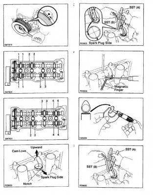

Sergey505 писал(а): ответ был таков что так как мы первый раз выставили клапана и получилось что надо либо другие шайбы либо другой распредвал Что то тут не так. Выставляли клапана или зазоры? Почему с первого раза не получилось? Сначало меряеться зазор, потом вытаскиваються шайбы, меряються и высчитываються какие шайбы нужны. А если после этого зазоры не правильные, то наверное кто то ошибся. Шайбы можно менять не снимая распредвал, но сколько это проще неизвестно:) Sergey505 писал(а): шайбы забрал. 10 штук , что с ними делать я хз.
замерять микрометром и выложить на форуме:)

voldemarik писал(а): Шайбы можно менять не снимая распредвал, но сколько это проще неизвестно:)
Это как? Особенно на впускных клапанах?

SoSed60 писал(а): Это как? Особенно на впускных клапанах?

я так однажды на 9 ке менял эти шайбы. не снимая распредвалы. вые...ся пипец. не удобно очень.

ничего неудобного, просче не бывает

штангель с точностью 0.02 тоже пойдет. а менять действительно проще снимая вал.
