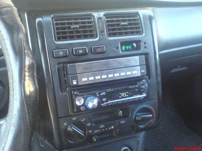

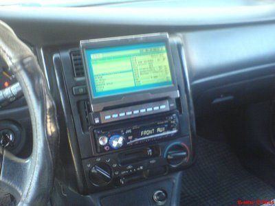

Kupr_Soft писал(а):
хм а чисто теоритечески...там под магнитолкой есть типа полочки пустой...
хм а может есть вариант вкорячить 2 DIN ?
например вырезав там...или заменив панельку на 2 дин...
ну так просто интересно...
Я себе зделал так, установил DVD и TV - получилось видеодвойка (по бокам телика ещё не зделал декорации, но всё в планах, пока небыло времени продолжить начатое) :
Добавлено спустя 5 минут 35 секунд:
Ух ты, смотрю даты фоток, а уже оказытца год прошёл :shock:
DSC00014_0.jpg [ 146.51 КБ | Просмотров: 14132 ]
DSC00013.JPG [ 118.83 КБ | Просмотров: 14132 ]
Хм... весьма непорхо смотрится...
и вполне гармонично...
