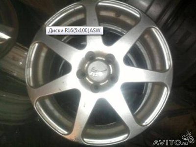

парни,что скажете? Как вам дицки? посмотреть хочу сегодня съездить,говорит с авика сняты.Зафотошопить на черный сарай сможет кто нить? )) плюс в репу гарантирую ) я в них влюбился )
