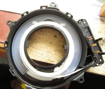

Долго шелестел и хрустел и в конце концов умер. Как показывает мой опыт, он (спиральный провод (далее СП)) вполне ремонтопригоден.
Вскрытие (для этого необходимо высверлить трубчатые заклепки) показало полный фарш внутри. Шлейф смят в гармошку и сломана направляющая. Возможно, это произошло из-за неправильной установки СП. Слабым конструктивным местом СП является то, что на задней крышке с внутренней стороны наклеено что-то типа 2-стороннего скотча – некий пористый материал, поверх него – пленка. Эта пленка со временем начала рваться от постоянного трения со шлейфом, разорвалась окончательно в лохмотья, и начался крошится этот пористый материал, налипать на шлейф, из-за чего ухудшилось скольжение шлейфа, и он, возможно, стал подклинивать. Результат на фото.
2 широких дорожки – на подушку, 2 узких – на сигнал (хотя они замкнуты). Мне до сих пор не понятно, зачем делать 2 одинаковых вывода??
Шлейф обрезается и паяется, с задней крышки полностью убирается «мусор», обломанная направляющая склеивается эпоксидкой (для сохранения жесткости стягивается проволокой).
Необходимо соблюсти следующую особенность при обрезании смятого шлейфа: полный шлейф рассчитан на 4 полных оборота, руль (рулевой вал) имеет 3 полных оборота (по 1.5 оборота в каждую сторону от центрального положения). В моем случае собранный СП имел 3.5 оборота. Но можно и просто заменить на аналогичный новый. Всё!
Комментарий к файлу: Спиральный провод

Фарид писал(а):
такая штука есть на продажу
Есть. Много чего есть на продажу... Это вопрос философский. Философичный. Каждому - своё. По-моему тема ремонта своими силами и затевается для того, чтобы что-то отремонтировать своими силами и делится опытом, а не купил-заменил (отогнал в сервис-отмуслявил бабки-уехал-ездишь, ругаешь сервисменов). Вопрос стар как мир.
Faranos писал(а):
Только это ненадолго... В том месте где шлейф сгибался, обязательно опять произойдёт залом при малейшем подклинивании шлейфа об его корпус, при вращении руля. :a_g_a:
Подклинивания не происходит и не должно быть, т.к. на крышке изнутри наклеена прозрачная пластиковая пленка типа той, из которой бутылки ПЭТ выдуваются. Оплеточный пластик шлейфа тоже довольно твердый (он даже не горит и не плавится на огне). Посмотрим...
Буду рад за тебя если долго прослужит! Смазать бы надо синтетической смазкой, такая в радиомаркетах продаётся для смазки шестерёнок.
Moroz писал(а):
У меня заломов пять оставалось и ни один пока не порвался.
Я про то состояние говорю которое вижу на фото! повреждения у всех разные, а тут я нащитал больше 10 заломов причём на длинном участке шлейфа :pro-fes-sor:
Искал, не нашел. В принципе можно и позже смазать, но есть вероятность, что она (смазка) будет пыль собирать, что может привести ко всяким нежелательным последствиям. И еще неизвестно, как она поведет себя в дальнейшем, не будет ли разлагаться, полимеризоваться и т.п.

Ребят, кто знает принцип смотки шлейфа. У меня вчера оборвался, сегодня снял, завтра днем высверлю клепки, если шлейф можно починить - починю, а вот как его правильно смотать, чтоб он снова не порвался?
 Заголовок сообщения: Re: Ремонт спирального провода
СообщениеДобавлено: Сб авг 23, 2014 1:15 am
wAnTed писал(а):
высверлю клепки
Они медные, тонкостенные. Просто понемногу подцепляешь крышку отвёрткой около заклёпок - она в итоге слезет. Перед обратной установкой крышки, концы заклёпок пассатижами обожмёшь от состояния воронки до состояния трубки и всего делов.
Ну в самом же начале страницы есть фото. На жёлтой этикетке инструкция на английском: "Перед установкой: ...Повернуть на 2 оборота от крайнего левого положения. Совместить метки (треугольники)." А всего эта хреновина имеет 4 оборота. По сути её надо просто выставить в среднее положение, чтобы у шлейфа был запас на скручивание-раскручивание в обе стороны.
А проблема в чём? Эйрбег ошибку выдаёт? Не факт, что из-за шлейфа. У меня, например, разъём, который непосредственно в пиропатрон втыкается (жёлтый такой), глючил. Ошибку выдавал, причём только в жару. Всю зиму езжу нормально, а как лето - лампочка неисправности эйрбега загорается. Недавно вылечил. Разобрал аккуратно разъем, подогнул контакты, и уже 2 месяца и дома и на Анапской жаре всё прекрасно отработало.
