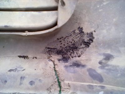

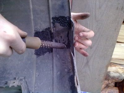

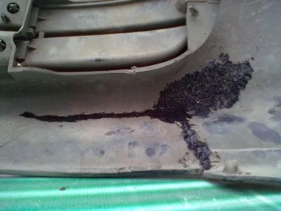

я как-то сетку мелкую купил за 100р. м*2 нарезал кусочков, впаял, залил пластмасой для надежности и чтобы грязи меньше цеплялось. Краткую даже не стал, так сойдет пока, губу как найду, закройт все :)
Щас фотки поищу
Знакомый из деревни скидкавл как то бампер из кусочков :) привезли ему в пакете бампер, высыпали :) "сможешь собрать?" тот, "попробуем" ну и слепил обратно :) как новый! Повезло что пазл был без потеряных частей, так бы еще стеклотканью пришлось бы выводить геометрию

R-tem писал(а):
стеклоткань+эпоксидная смола, ищи в гугле.
отваливается в результате температурных расширений. проверено. материалы расширяются не одинаково. в результате чего позже снаружи проявляются трещины.
Способ с сеткой более живуч, даже используя в качестве недостающих фрагментов куски со схожими свойствами от бамперов других машин. Здесь есть единственное "но" сетка должна быть изолирована от атмосферного воздействия. Иначе быстро ржавеет и соединение разрушается.

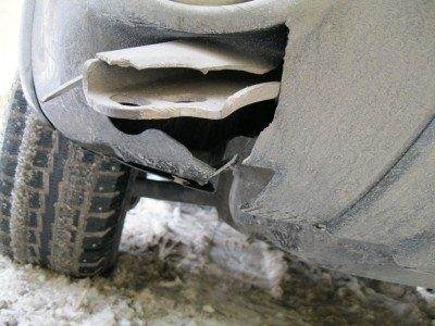

как вы думаете, что будет дешевле - купить и поставить другой бампер или починить этот?

СообщениеДобавлено: Пт май 18, 2012 9:03 pm
Сообщения: 335
nik9722
Если бампер оригинальный, то лучше починить ;) это не так сложно, просто при спайке следить чтобы шов равномерно сращивался ;)

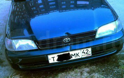

А у кого есть мысли как выровнять такую вмятину на бампере? Я только додумался до нагрева феном и ручной выправке :)
PS Фотка пока "дромовская", своих еще нет, сильно не ругайтесь :)
bumper.jpg [ 95.88 КБ | Просмотров: 7106 ]
Drive2
 Заголовок сообщения: Re: Ремонт (запайка) бампера
СообщениеДобавлено: Пт июл 13, 2012 3:43 pm
У меня нагревом феном помогло от подобного.
