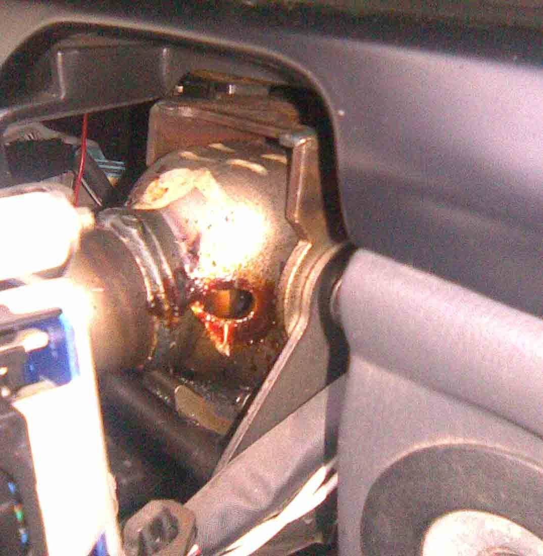

камиль писал(а):
а я вот обе крестовины сменил...а люфтов нет.приятно ехать..
но сцуко стук в самой рейке :o влево вправо рулём крутишь-стук стук...
Такая же хрень- стук, а точнее как будто шарик металлический перекатывается внутри шарнира (см.фото), перекатывается именно при вращении руля.
Вопрос по смазке:- коричневая жижа из шарнира лезет - это так и должно быть?
Что же там может болтаться и как это оттуда извлечь (колонка англицкая-сцука)?
