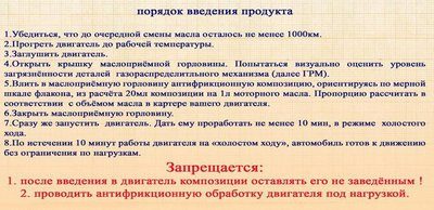

Еще вопрос. Как понимать надпись на бутылке с АР-1? Дословно пока не могу процитировать, но смысл такой: запрещено в процессе обработки эксплуатировать а/м под нагрузкой и оставлять двигатель заглушенным. На счет второго - мог слова переврать, поэтому если у кого сейчас фуфырик под рукой, исправьте, плиз. Я же не могу тысячу-полторы км ездить как пенс :ne_ne_ne: Как все-таки ездить?
Добавлено спустя 40 минут 47 секунд:
Съездил на работу за пузырьком. Цитирую: "Запрещается после введения в масло антифрикционной композиции оставлять не заведенным двигатель и проводить обработку двигателя под нагрузкой."
СообщениеДобавлено: Чт фев 16, 2012 10:42 pm
Евген
Низзя "отжигать" и глушить?! Совсем? :wink: :du_ma_et:
СообщениеДобавлено: Чт фев 16, 2012 10:44 pm
Вот и я о том же. Что-то как-то не вяжется с тем, что надо влить его за 1-1,5 тык до замены... Х.з., надо Дмитрия подождать, пусть внесет ясность.
Ну и чего тут непонятного? :wo)(ll:
1. Хорошо прогреть двигатель.
2. Заглушить и залить АР
3. Сразу завести мотор и дать ему поработать на ХХ 10 минут,
Запрещается проводить обработку двигателя под нагрузкой
4. После окончания обработки (10 мин.) можно эксплуатировать двигатель в обычном режиме.

Dmitry_R
Вот у тебя понятно... :a_g_a: В отличии от аннотации. :du_ma_et:
Блин это просто кошмар какой-то,
ну где Вы прочитали о том что АР1 нужно заливать именно за "1-1,5 тык до замены"? :wo)(ll:
В инструкции четко написано НЕ МЕНЕЕ чем за 1 тыс. до замены масла.
Есть разница или нет?
Добавлено спустя 5 минут 49 секунд:
Дмитрий 701 писал(а):
Вот у тебя понятно... В отличии от аннотации.
Блин, пацаны, походу Вы читаете не то что написано, то что хотите прочитать.
И интересно, как Вы себе представляете рабочую эксплуатацию мотора без остановок и без нагрузки? Блин жжете по полной :lol:
На бутылке самые важные предостережения ПО ОБРАБОТКЕ мотора, а не по эксплуатации.
И не менее четко написано "смотреть инструкцию по обработке на сайте производителя"
http://totekfuels.ru/info/?item=124

:lol: :lol: :lol: Перестраховываются, блин. Лучше пере..., чем недо.... :D
СообщениеДобавлено: Чт фев 16, 2012 11:05 pm
интересно, а почему нужно выждать 10 или более минут на холостых?
СообщениеДобавлено: Чт фев 16, 2012 11:12 pm
Потому что:
Обработка мотора мотора производится без нагрузки на Холостом Ходу.
Обработка мотора (распределение АР в моторе) происходит не менее чем 10 мин.
