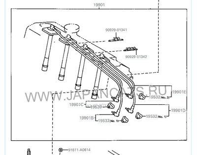

Привет всем! Ребят столкнулся с проблемой не могу вспомнить как они правильно подключаются в книге написано разобратся не могу кто нибудь может подсказать, машина заводится но что то троит скорее всего из за этого., т.к я её залил на морозе потом отогрел в гараже сейчас вот такая беда менял провода, но по моему не правильно поставил. Замечание за название темы капслоком.

Поможет?

На крышке трамблера есть номера цилиндров,цилиндры считать слева направо если стоят лицом к двигателю!!!

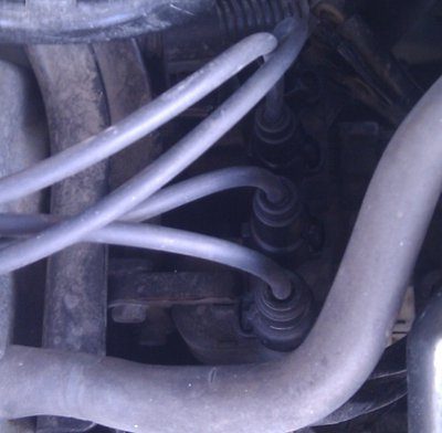

dok1983
Добавлено: Пн фев 13, 2012 2:08 pm |
| Состоявшийся |
Зарегистрирован: Чт окт 27, 2011 2:23 pm Сообщения: 59 Откуда: г Нефтеюганск Репутация: 0 [ ? ]
Машина: toyota carina
Двигатель: 3sfe
ща сфоткаю)) вместе с проводами как я ща их подключил, вот кстати они у мня как раз по такой схеме были подключены, как указано на схеме. А сейчас я включил немного по другому, и у мня она завелась хотя перед этим было 2 дня неудачных(в тёплом гараже), когда был подключен по схеме. Добавлено спустя 38 минут 1 секунду:ВОт тут в архиве 1 фото Вложение:

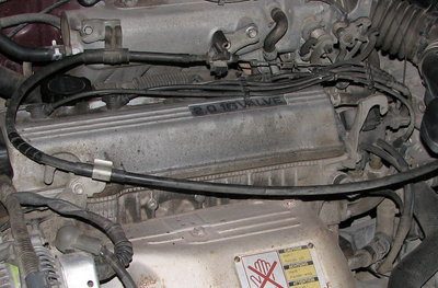

dok1983 а такое фото чем-нибудь поможет?

TREWS писал(а): dok1983 а такое фото чем-нибудь поможет? ну дык это 3S-FE обычный...
| Вернуться к началу |
TREWS
Добавлено: Пн фев 13, 2012 4:58 pm |
| Бригадир |
Зарегистрирован: Вс мар 01, 2009 11:56 am Сообщения: 171 Откуда: 96@RU. Репутация: 5 [ ? ]
Машина: АВЕНСИС
Двигатель: 1ZZ
может я чё не понял, но вопрос как раз по этому движку вроде.

Артурартур
Добавлено: Пн фев 13, 2012 5:01 pm |
Зарегистрирован: Пн июн 07, 2010 11:08 am Сообщения: 1872 Откуда: КАЗАНЬ,26 лет Репутация: 47 [ ? ]
Машина: RAV 4
Двигатель: 3S-FE,АКПП
на его фото другой похоже дрыгатель

TREWS
Добавлено: Пн фев 13, 2012 5:04 pm |
| Бригадир |
Машина: АВЕНСИС
Двигатель: 1ZZ
а может там просто клапанная крыжка другой формы? фиг знает

Ash писал(а): Поможет? Клапанная крышка другая, а подключается также.

dok1983 писал(а): ВОт тут в архиве 1 фото На фото трамблера вообще не видно,а крышка клапанная от катушечного движка. Давай фото трамблера

dok1983
Добавлено: Вт фев 14, 2012 8:25 am |
| Состоявшийся |
Двигатель: 3sfe
ВОт крышка у меня такая.
| Вложения: |
IMAG0030.jpg [ 160.73 КБ | Просмотров: 21897 ]
MerTV
Добавлено: Вт фев 14, 2012 8:36 am |
| У него свой шкафчик в раздевалке |
Зарегистрирован: Ср июл 16, 2008 9:35 am Сообщения: 7416 Откуда: Нижний Новгород Репутация: 358 [ ? ]
такого я ни разу не встречал... Это точно трамблер? Больше всего похоже на катушку
_________________ Ремонт ДВС японских и корейских автомобилей SWAP-сервис в Нижнем Новгороде
