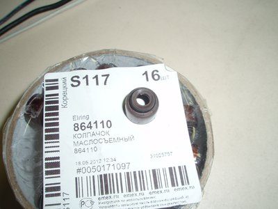

Фото для "Базы знаний"
Заказал маслосъемные колпачки фирмы Elring, пришло черти что, резина субъективно твердая, из 16 штук 6 с дефектом, вернул не задумываясь, заказал Хундаевские.
Комментарий к файлу: Фото колпачков элринг

а зачем было изобретать велосипед ? парни уже однозначно подтвердили что самое нормальное это хендаевские , и точка

Сообщения: 278
Откуда: Самара
Artem23
Хотелось убедиться. Элринг обычно качественный продукт предлагают, а тут...
Ну и еще, Хундаевские без удерживающего пояска (невнятно надеваются), и диаметр чуть меньше "родного". В итоге доверился авторитетным мнениям форумчан
