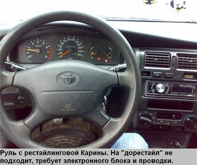

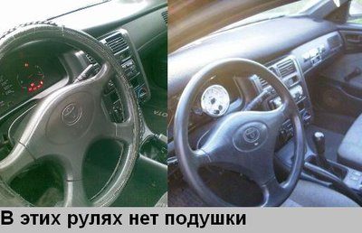

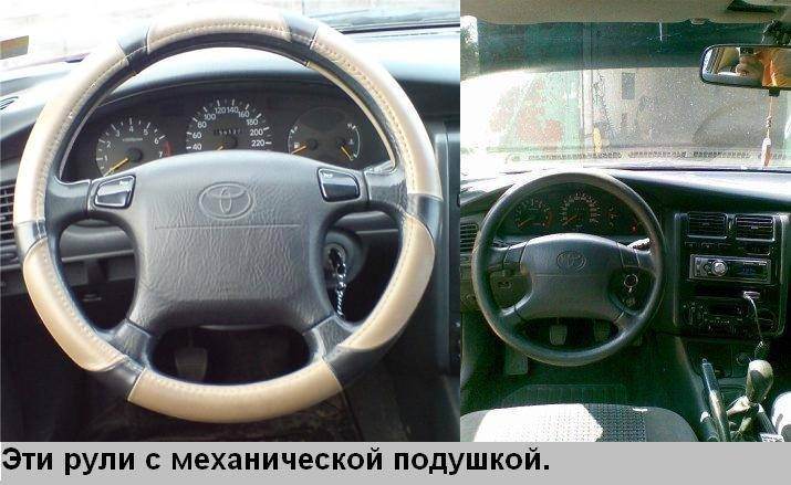

sever.max писал(а):
просто руль сменить и всё?
В твоём случае - да. Только не купи по ошибке руль от рестайлинговой Карины. На твоей машине ни электронного блока, ни проводки для него нет.
sever.max писал(а):
в приборке подушка не горела
Да и не должна в твоём случае. Подушка без электроники, одна голая механика.
afc077b3584c.jpg [ 93.71 КБ | Просмотров: 2034 ]

На второй фотке слева как у меня,тока у меня где горизонтальная полоса было нитками прошито и весь руль был прошит аккуратно по кругу как на бмв и из кожи он полностью!
И ещё мне кажется что подушка заново упаковывается?

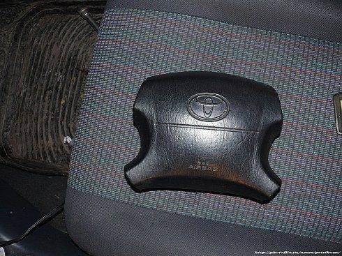

Vitek писал(а):
Можно не руль целиком, а только центральную часть с подушкой от такого же руля, если удастся отдельно найти
Всё цельно с рулём,и не вытаскивается как на фото!

СообщениеДобавлено: Пт янв 27, 2012 5:44 pm
На фото у тебя подушка от более позднего чем твой дорестайлового руля (моё второе фото справа). А выниматься должно, не одним же куском его на заводе отштамповали! Там по бокам от подушки в корпусе руля есть два отверстия, в которых винты под ключ-звёздочку (Torx). Их откручиваешь, и середина вынимается. Пошукай поиском на форуме - даже фотоотчёт был.

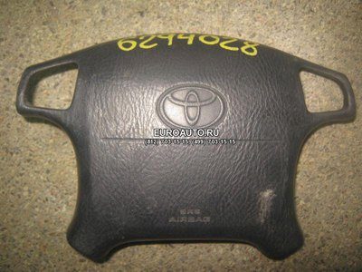

Вот она, твоя подушка (только под твой черный кожаный руль надо чёрную искать):
euroauto_ru.jpg [ 78.61 КБ | Просмотров: 1948 ]
