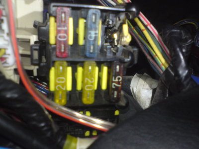

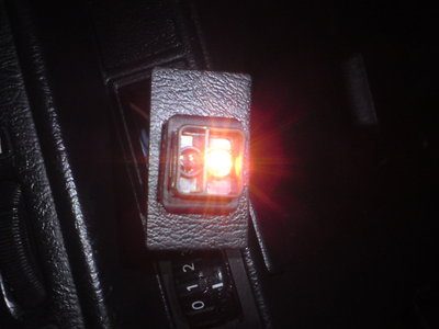

Да вытаскивал и подсвечивал фонариком.
Вот посмотрите сами.
P.S когда наживаю на кнопку снизу, слева под пластиковой крышкой, (где ноги) что то "Щелкает"
Комментарий к файлу: по моему у меня стоит на 20 А. я туда вставлял 15. толку нет

Комментарий к файлу: Это кнопка птф (снял крышку) с верху лампочка не горит, а с низу горит.
_var_www_temp_12_25_19_xoDy26bdfjTfo.jpg [ 170.97 КБ | Просмотров: 6278 ]

Туманки не горят. на кнопке раньше когда работало, когда наживал то и с верху вторая лампочка загоралась... А щас только одна. Ближний горит

Когда новый пред вставляешь что то щелкает или постоянно?судя по фото у тебя там все сплавилось!значит где то коротыш есть и горят не преды а сам блок!так бывает когда китайские преды!
 Заголовок сообщения: Re: габариты и ПТФ не горят
СообщениеДобавлено: Вт янв 31, 2012 12:03 pm
Инженер-реставратор
Сообщения: 1672
Машина: Toyota Carina E ГТИ
То что сплавилось это предохранитель обогрева сидений. А от ПТФ целый. Целый день бегал во круг машины не смог сделать. Плюнул на все и поехал к электрику. Он все это сделал за 10 мин)) сказал что какой то колхозник тут все делал. Все провода были плохо соеденены.
