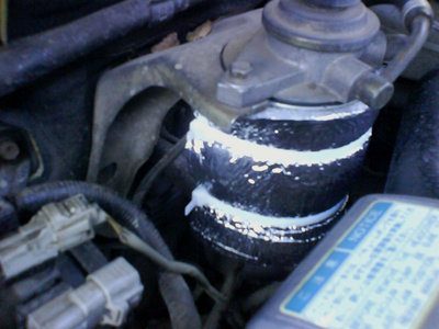

Попробуй полить вот Это.
Сегодня замерз на ходу, даже с антигелем "хай гир" в баке, стоя на месте работает, а ехать не хочет. Пришлось колхозить вот такую рубашку....
фильтр.jpg [ 105.26 КБ | Просмотров: 9936 ]
