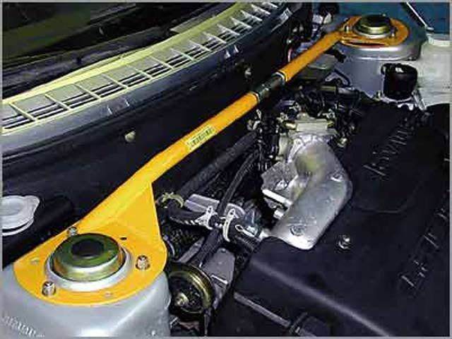

И все-таки ТАЗы универсальные машины :D :D :D :D :D :D :D :D :D :D
На праздниках поставил себе растяжку между передними "сиськами".
Подходит растяжка от инжекторной 2112... но только та растяжка, у которой есть регулировка по центру растяжки.
Пришлось немного попотеть и просверлить новые отверстия под болты, а так встала как родная.
А самое главное цена вопроса - 670 руб.
Фотки постараюсь завтра выложить. Сейчас никак :(

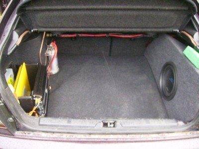

она у меня и спреди и сзади стоит,тоже с тазовской заколхозил,только заместо трубы между чашками приварил к тазовскому основанию квадратный профиль,жесткость в разы больше,чем у тазовской трубочки,задняя съемная,чтобы можно было легко снять,гайками распираеться,минута и она уже снята,грузи что хочешь,про разницу точно не скажу,но на тазе 99 особо чувствовалось,с ней и без нее,на карине заднюю поставил,потому что лифтбек,на седане полка играет роль распорки,где то была уже темка за распорки

1. В поворотах крен намного меньше, т.е. можно на более высокой скорости проходить.
2. При рулении руль более информативный... управление более четкое.
3. Чувствуется, что кузов стал крепче... верней стал меньше "играть".
4. Подвеска стала мягче реагировать на ямки.... раньше все долбило, а сейчас тишина.

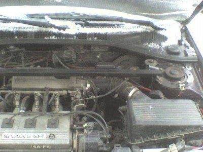

такая?
растяжка 2.jpg [ 44.37 КБ | Просмотров: 18289 ]

Именно такая :)

Откуда: г. Дубна, Моск. обл.
PYMb!H
Машина должна стоять на ровной поверхности. Откручиваешь гайки крепления опоры. Ставишь растяжку. Закручиваешь гайки. И совсем немного растягиваешь... только совсем немного... просто что бы регулировочная гайка капельку затянулась.

чтобы конструкцию понять,только через два дня,так как работаю до 9 вечера,не видно нифига будет,если фотать,так для затравки фотка,если присмотреться,то видно,что провода примотанны к растяжке,но это старая фотка,сейчас там все прилично,то есть без проводов
Комментарий к файлу: передняя
DSC00801.JPG [ 40.44 КБ | Просмотров: 18295 ]
Комментарий к файлу: задняя
P9130077.JPG [ 125.41 КБ | Просмотров: 18315 ]

к стати по мне тазовская на передок в стоке не айс,потому,как площадки на растяжке на плоскость чашки не совсем ровно ложаться и мне приходилось гнуть трубу,она еще в капот упиралась потом,походу такая как на фотке Engine08,поэтому я и переделывал
Олег писал(а):
А можешь сфоткать как она крепится??? Я заинтересовался
говорю через два дня,с разъяснениями,от чего только не помню,но тоже с переднего привода
